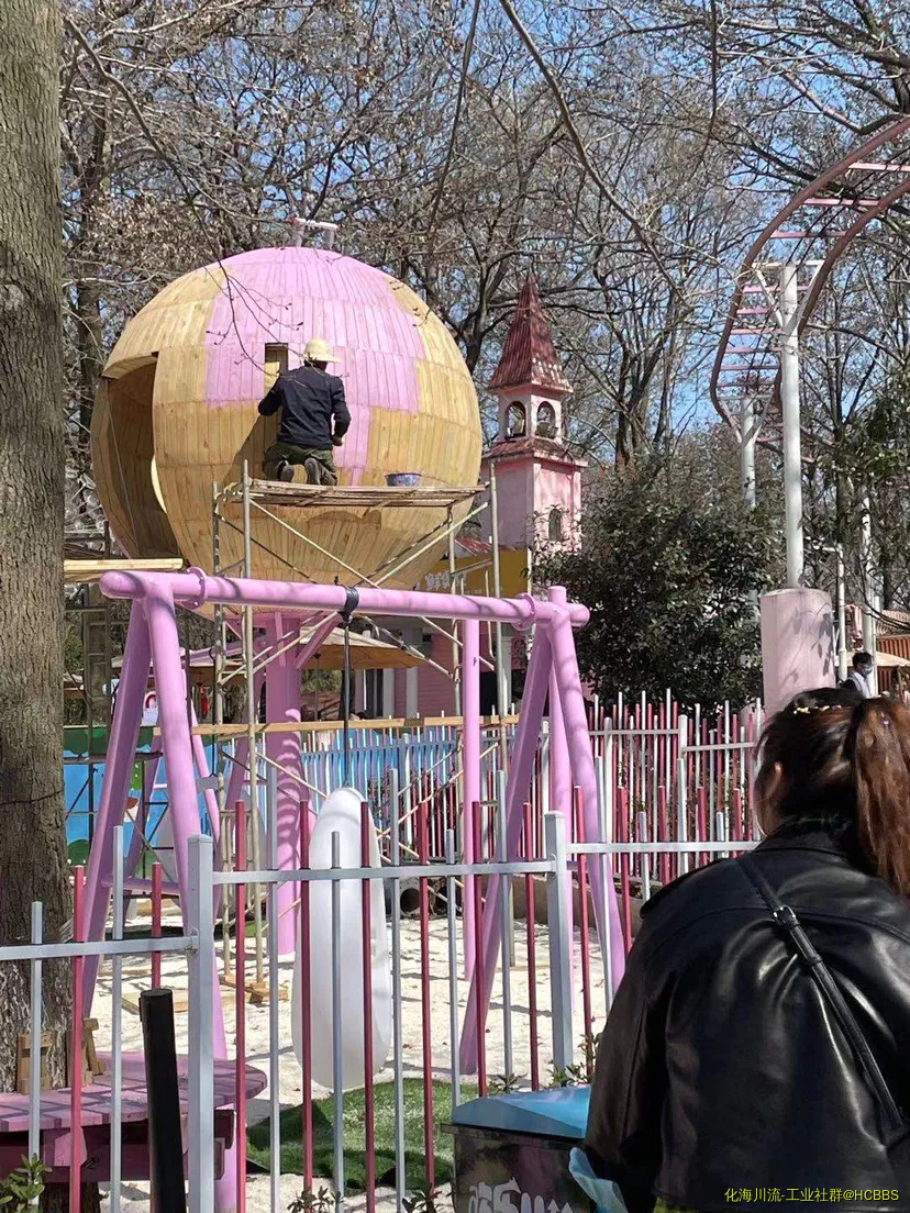

根据球罐定义,图一如果是一台球罐,它有哪些缺点?

图中这个“球罐”安全隐患太多,分带太多,焊缝太密,开孔位置不对,且孔太大,极其不安全。[捂脸],幸好这个不是球罐。

材质也有问题,估计不能承压,只能装空气  详情 回复 发表于 2021-2-22 12:06
分带太多,板太小,孔太大

支撑是大问题。

材质也有问题,估计不能承压,只能装空气

带妹子进去不行吧,折磨多缝缝,不能承受不均匀的间歇性动载荷不安全,

赤道线不应该有接缝,球瓣接缝应该错开,支腿沿圆周均布,最下面是集中出管位置。。

没哪个球罐敢这么支撑的吧 哈哈哈

不足一是按照足球的拼接方式拼接,二是不够圆

周边设施太多,支撑点太少
