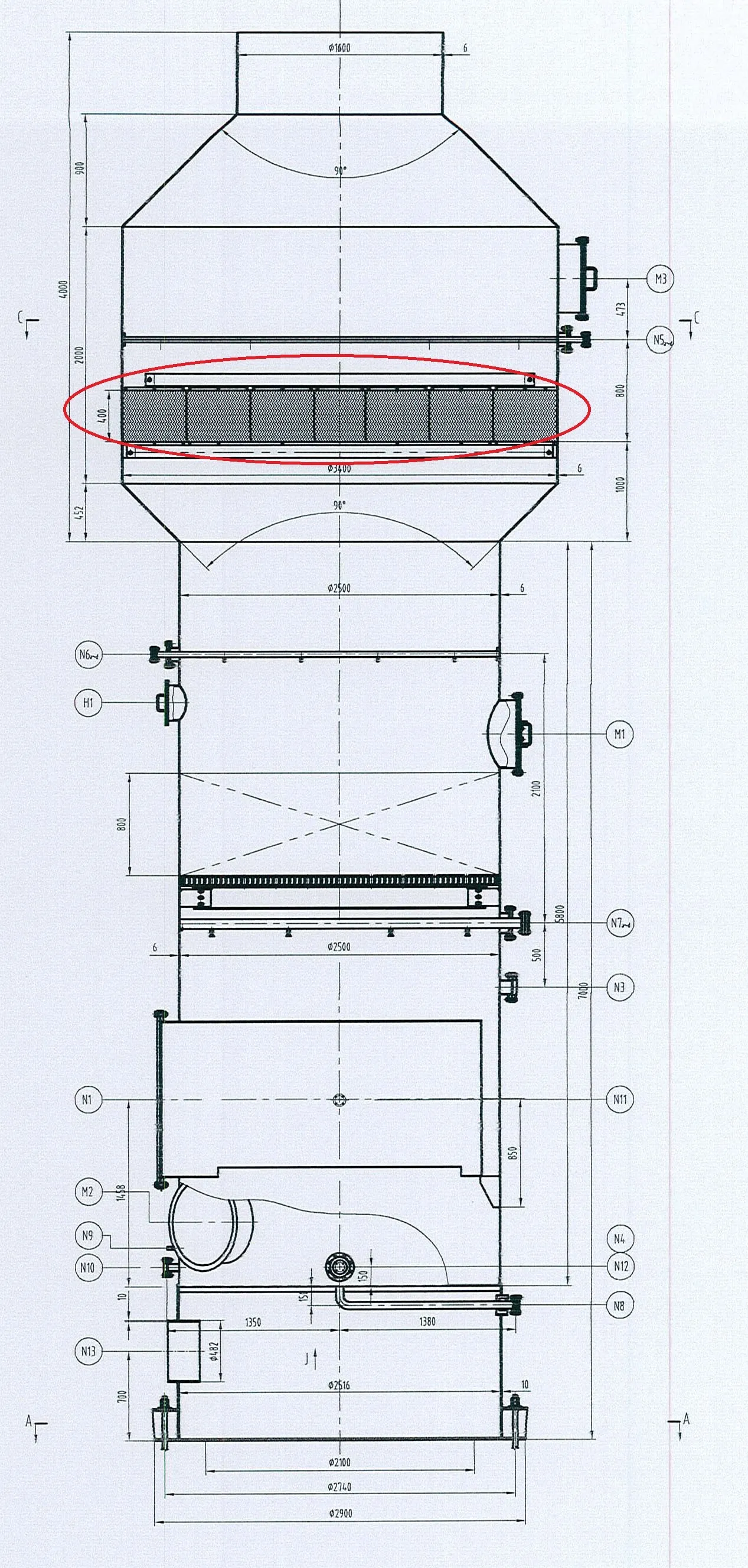

       该石化行业客户曾经寻找其系统内某公司采用传统的雪弗龙折流板除沫器对其原有丝网除沫器进行改造,虽然解决了原来丝网除沫器经常性堵塞、运行压降高、尾气排放不畅问题,但烟囱口排气“飘水珠”“降盐”“降尘”却越发严重 。下图即为业主提供给我方的安装有传统的雪弗龙折流板除沫器的喷淋洗涤塔结构图:
发表于 2021-2-18 14:35:50
      从上图可以看到,喷淋洗涤塔的上部沿塔径水平布设一层厚度400mm传统雪弗龙折流板除沫器。在除沫器下侧,还设置有喷淋洗涤器,而在喷淋洗涤器的下侧气流入口管之间还布置了一层填料。
发表于 2021-2-18 14:41:16

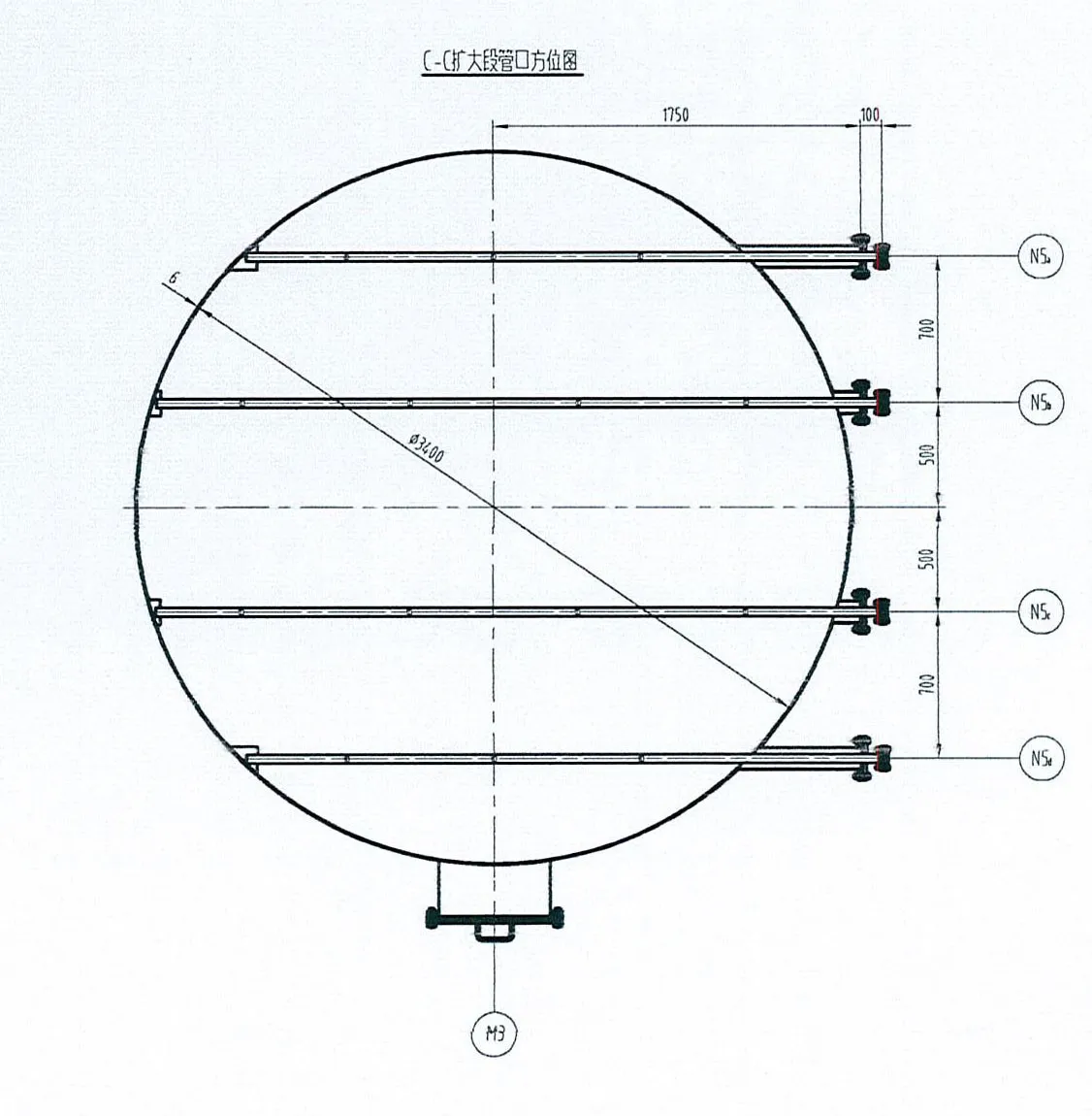

      下图是业主提供的该喷淋洗涤塔的管口方位图:
发表于 2021-2-18 14:42:08

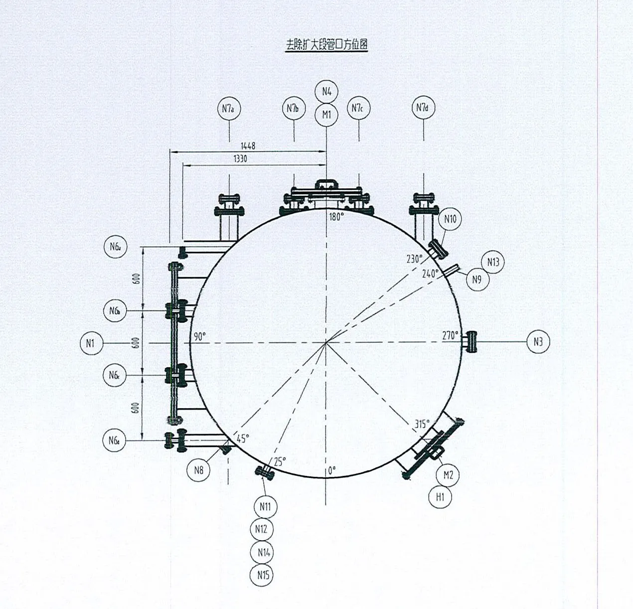

      对于气流中携带的如硫铵晶体粉尘颗粒物,其尺寸微小,表观密度轻,悬浮在气流中呈现明显的丁达尔效应。对于这种微小尺寸的轻质悬浮颗粒物,往往需要采用对气流充分喷淋、鼓泡等方式对气流携带的这类拟气溶胶颗粒物进行润湿、凝聚,才能够有效洗脱,实践证明没有其它更好更有效的办法。
      下图即为该喷淋洗涤塔喷淋管汇图:
发表于 2021-2-18 14:48:57

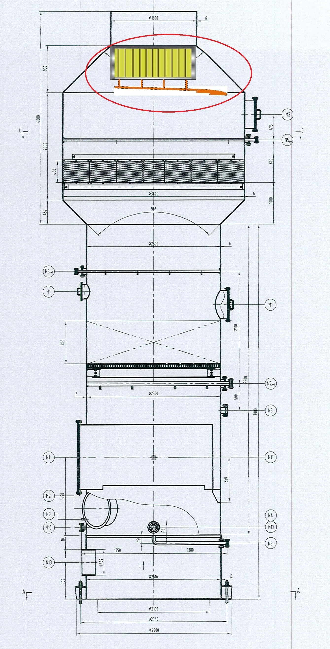

      下图即为我们针对业主己内酰胺装置硫铵尾气喷淋洗涤塔采用羽叶分离除雾器示意图:
发表于 2021-2-18 15:19:19

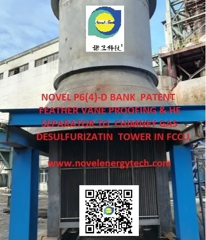

      这里找到一套类似工况下烟气喷淋洗涤塔隐患治理项目专用羽叶分离除雾器安装现场图片,可以清楚看到羽叶分离除雾器的实物组态结构,供大家讨论。这套装置在中石油乌石化自2017年底投运已经超长周期高效稳定连续运行运行至今。
发表于 2021-2-18 17:17:18
       这里需要特别提出其所采用的抗虹吸独立降液系统,主要针对传统的“降液管+液封筒”在实际运行多变工况下较大运行压降波动引发“虹吸效应”,避免原本已经分离下来的液体瞬间从降液管、液封筒倒吸进入分离器内气流而导致分离失败问题。目前,不少企业反馈他们的压缩机入口分离罐就采用传统的“降液管+液封筒”,在实际运行波动工况下发现不明原因的液体瞬间进入压缩机造成液击现象,便是传统结构“降液管+液封筒”不能克服波动工况下“虹吸效应”造成运行故障的原因所在。
