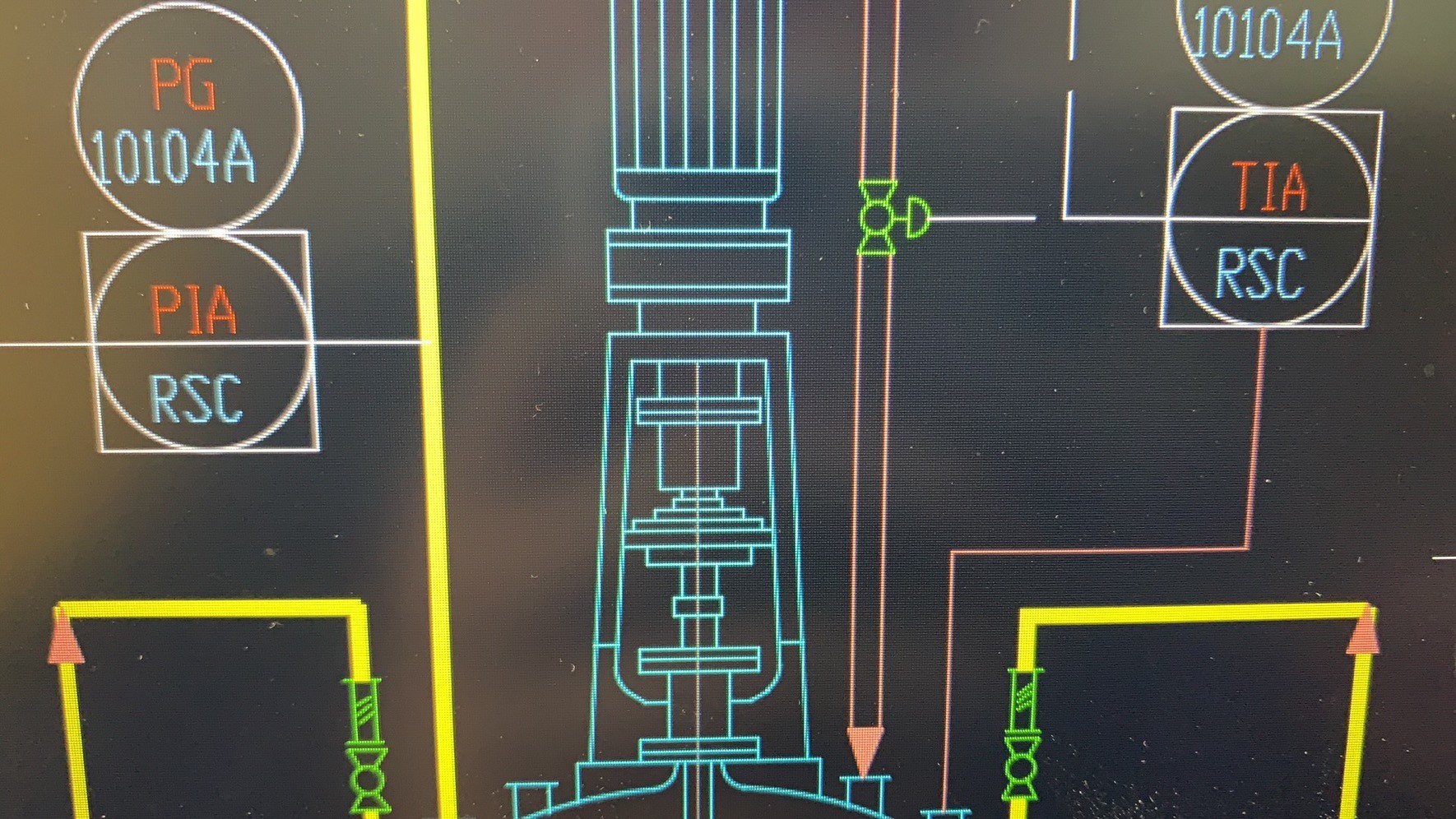

[求助] 有朋友指导仪表下面的RSC是什么意思吗,百度半天了都找不到
3.6K |8
跳转到指定楼层
523970041VIP会员 VIP会员 | 只看该作者 回帖奖励 |倒序浏览 |阅读模式       最后访问IP浙江省
简介--如图,仪表下方其他的都是数字,都好理解,但RSC实在不明白是什么意思,百度也找不到,特求助论坛各位朋友。-登录查看全文

简介--工艺流程哪有这样画的,RSC位置应该是仪表位号-登录查看全文

简介--我觉得画图的人是外行,RSC不说了,还把就地表和远传放一块……-登录查看全文

简介--这一看就是外行画的。-登录查看全文

简介--我觉得RSC应该指的是该仪表有记录  联锁和调节功能。查一下是不是有联锁和配套的调节阀。但是正规的这里应填写个位号-登录查看全文

简介--是不是就是个位号-登录查看全文

简介--该图不符合标准规范,也不符合行业x i惯,看不懂。-登录查看全文
