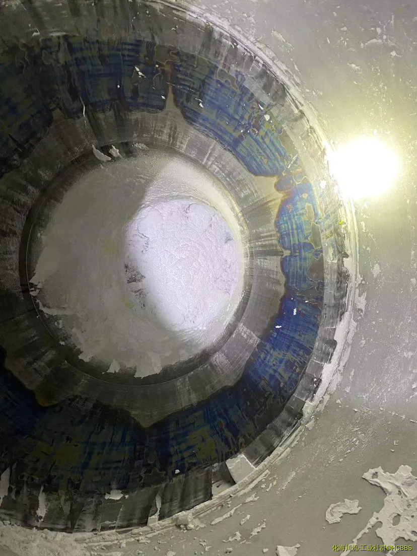

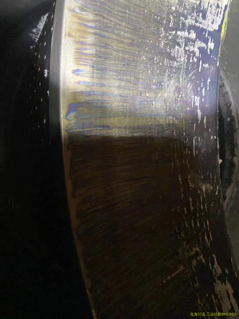

离心机的转鼓,材料为钛材,牌号TA2,介质为甲醇氯化氢溶液,工作温度5度左右。设备运行了两个月,检查发现变成这个颜色,不太清楚原因,请各位海友分析指教,谢谢

你的氯化氢浓度多少。。。。。。。方便的话加一下 咱们

燃烧引起的

焊接过程保护不到位,焊缝部位发蓝到时经常看到,这个真不明白,请各位朋友分析,谢谢

一般在焊接过程中惰性气体保护不到位出现。在400度后会吸收O形成Ti2O3是蓝色的

上面的的都是正解。这种颜色我见过,就是焊接时,保护气不到位造成的。像你们这种情况,大概率的话,里面工况温度高了,且有比如氧气混入。

一个从事了20多的钛材设备制造厂家技术骨干告诉你,就是火烧的。之前给靖江赛德力做GK LB离心机转鼓配件,卷圆时时要加热卷圆后,内外都要车掉啊,转鼓上不会留下这个蓝色印记 。能否告知一下你的离心机制造厂家和什么型号的离心机?

这不是焊接造成的,也不是火烤造成的。像这种最基础的卷圆,过程中是会火烤,但是火烤发蓝之后,都会处理掉这种发蓝的颜色。我估计这是设备运转之后发生的。

不影响使用和材料性能

工作环境都是氮封的,氧含量低于1%,工作温度5度左右,物料是甲醇、氯化氢,不可能高温的

这种工况各位见过吗?为什么变蓝,六七年前有一台设备也是这样,没弄明白
