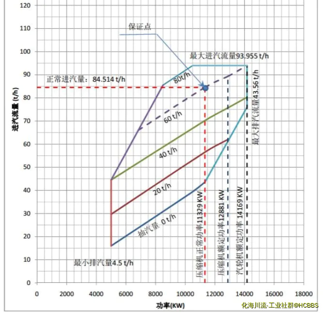

[求助] 谁能帮忙分析一下这个抽凝式的汽轮机的抽汽与进汽的曲线

看不太懂,请大神帮忙分析一下

这应该是一个汽轮机拖动的压缩机的关系图。
将各因素条件综合在一张图上,当主动力源以正常生产的能力条件下,动力设备,被动设备的正常工况参数的示意图。从动力源蒸汽、到汽轮机输出、再到压缩机获得的压力能。抽汽量即冷凝量产生的输出能。按原理条件理顺,供参考。
