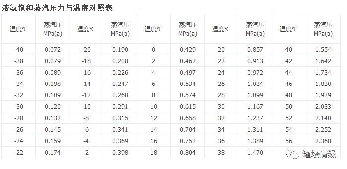

如果没有热源使其液氨的最大温度超过50度,那就以50度作为设计温度,液氨在50度时的饱和蒸汽压约为2.04MPa,设计压力应取2.16MPa。
故大部分我们的液氨储罐设计压力都取的2.16,也有选择0.6-1MPa之间的,根据业主给的工艺条件进行确定的。液氨设计压力取得低,最大的好处是可以把球罐容积做大,可以做到5000立方,甚至还能做到6000、7000立方。(而2.16MPa的最大只能做到4000立方;
液氨的饱和蒸气压力与温度对照表

表中的压力是绝压,液氨的饱和蒸气压表压应为1.93,至于设计压力是按工作压力的1.1被选取的,计算也不是2.16,但是2.16这个压力一直在用,现在还是不太明白当时为什么取这个值。哪位大神如果知道,请指点一下。

image.png HG 20570.1-1995 设备和管道系统设计压力和设计温度的确定

"液氨长距离输送管道的起点设计压力一般为2.16MPa",这句话,应该很清楚了吧?
液氨设计的时候,不仅仅要考虑设备本身,还要考虑管道的系统输送问题,其他还有载荷啊,空气湿度啊,保温情况啊等等等等。
简单说,只考虑设备本身的参数,是不全面的。

应该是99容规里给的,按移动式压力容器常用的设计压力给的,此压力为1.1倍50度饱和蒸汽压力。
