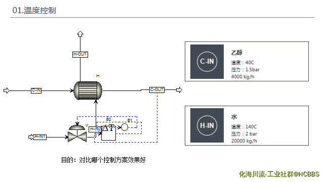

刚接触Aspen动态模拟,虽然选的流程很简单,但还是不太理解换热器温度控制的控制方案有哪些,具体怎添加扰动,流量控制要看什么结果,希望有大神可以解答一下 image.png

如果这是液液或气气换热,一般就是通过调节某一股物料的流量去控制另一股物料出口的热量;流量扰动就是在控制器中输入,组成扰动右键点开物料,点manipluate*输入
