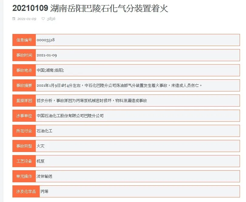

2021/1/9 01:04左右,「中国石油化工股份有限公司巴陵分公司」炼油部气分装置发生着火事故,未造成人员伤亡。初步分析,事故原因为丙烯泵机械密封损坏、物料泄漏,造成事故。
请教哪位大佬有具体消息呢?
感激不尽了~~

现在烃类泵的密封很关键,一旦泄漏非常危险,一般都是双端面密封,中间用氮气隔离
