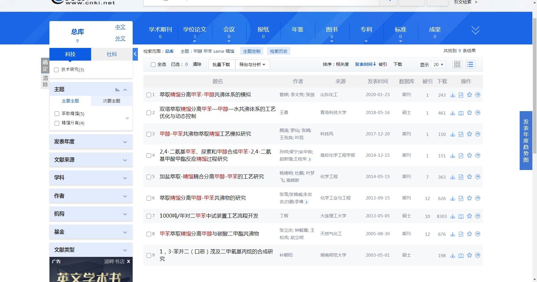

我想做甲苯和甲醇的分离。溶剂比例是1比1。但是因为是工艺过程溶剂。分离大概纯度有个95%就够了。我想通过减压分离。不知道哪里可以查到相关数据。谢谢啦。

用ASPEN,选择合适的方程,如NRTL,绘制TXY图,即可分析变压后相图变化及共沸点变化,但是该体系共沸点可能对压力变化不敏感,可能需要用萃取精馏等方式解决,在不考虑能耗的情况下变压精馏或许可以。应该具体问题具体分析。

如下图:
发表于 2021-1-28 08:30:23
