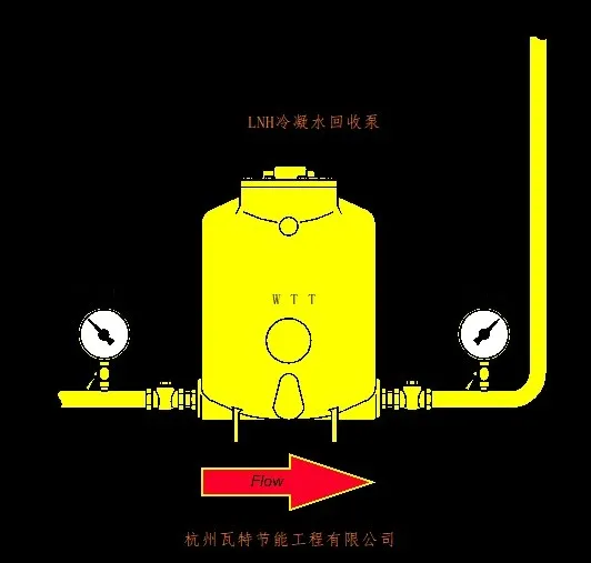

瓦特机械泵能用于电动泵使用的几乎所有的地方,尤其适合于冷凝水应用。机械泵包括一个泵体(冷凝水依靠重力流入),浮球和自动机构(触发一套阀)。
当蒸汽进入泵体,冷凝水被压出,经由出口止回阀至回收管。随后机构动作,打开另一个阀,排出蒸汽(或压缩空气),使更多的冷凝水重新进入泵体内。
瓦特机械泵无需电力。也没有轴承密封的磨损或泄漏问题,或马达烧毁。安装变简单了,维修量也最少。机械泵还可以处理饱和状态的冷凝水而不会出现气蚀问题。在压力(封闭)系统,冷凝水的温度高于100℃,也同样可以使用机械泵。而对真空状态,电动泵将无能为力,机械泵则可同样工作。
应该注意的是,由于泵的循环运动,对机械泵需要有一个水槽。当泵排水时,冷凝水不能进入泵体内,因而必须有一个水槽来储存在泵循环间产生的冷凝水。

与电动泵一样,杭州瓦特的机械泵也按全套组合订购,通常包括一个水槽和泵。由于泵是自动工作的,因而无需附加的控制系统。这也意味着泵完全是自调节的。
相比于电动泵,机械泵的选择更复杂,因为回收管中冷凝水的流动是间断的。泵随着水槽满或空而循环工作。因而泵排水的瞬时流量可以是每小时回收量的几倍。在选择排水管的口径时需要使用的就是瞬时流量。可见选择机械泵和电动泵的方法是截然不同的。
