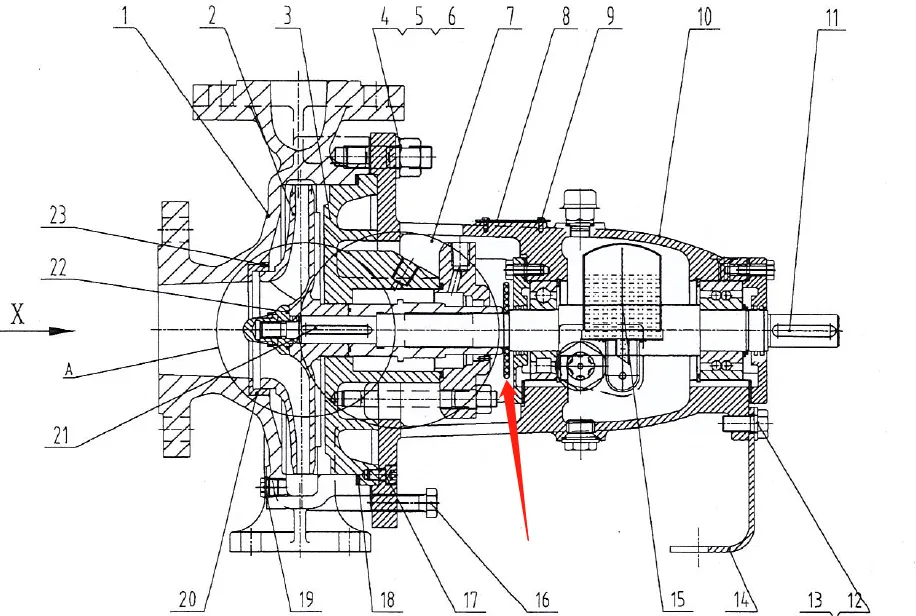

图中画箭头的是什么部件

防尘盘吗?

看着像挡油环?

挡水环

防水圈,防止密封位置的漏水进去轴承的。

挡水环,通常是个橡胶圈。

挡水圈  怕水顺着轴窜入油里

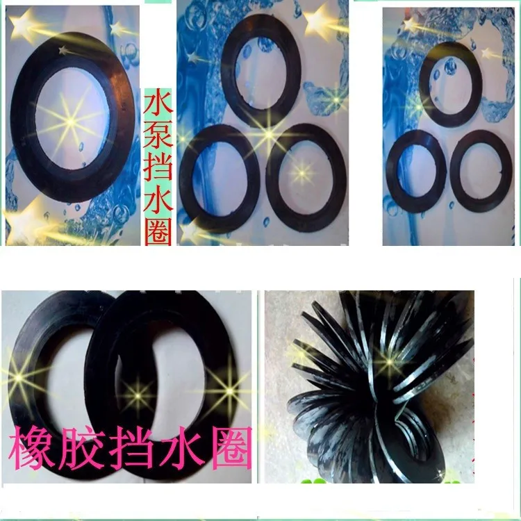

离心泵的挡水环或者挡水圈。防止水进入轴承箱。

我怎么感觉是个小风扇呢?会不会是给轴承箱冷却的?主要看图感觉不像橡胶圈

挡环   现在泵上没见过,风机上倒是有

甩油环也有叫防尘盘,叫法不一样,现在很多泵都不用这个了!用轴承隔离器了

两个作用,防止油泄露顺着轴进入输送介质中,也防止输送介质泄露顺轴进入润滑油中,影响各自品质。

挡水环,防止机封泄露后,水沿着轴进入轴承室
