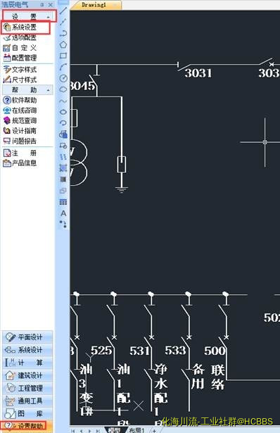

首先打开浩辰CAD电气软件,然后找到并依次点击【设置帮助】->【设置】->【系统设置】->【设备】->【标注设置】。如下图所示:
