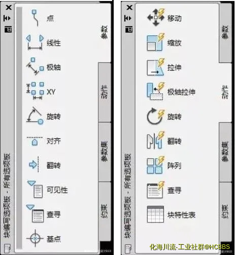

浩辰CAD软件不仅提供了丰富的参数设置,如线性、极轴、旋转等;还提供了相对应的动作命令,如移动、缩放、拉伸等,如图所示。接下来,小编将带大家玩转「动态块」,让CAD制图更高效!
