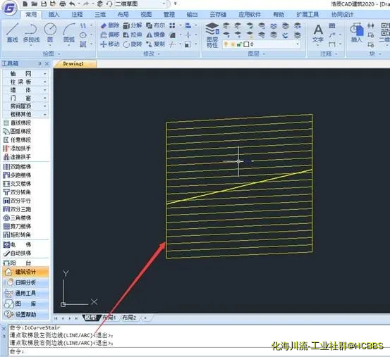

首先打开浩辰CAD建筑软件,然后找到并以点击建筑设计→楼梯其他→任意梯段(RYTD)。如下图所示:
点取菜单命令后,命令行提示:
请点取梯段左侧边线(LINE/ARC): 点取一根LINE线
请点取梯段右侧边线(LINE/ARC): 点取另一根LINE线
点取后屏幕弹出如图所示的任意梯段对话框,其中选项与直梯段基本相同。
输入相应参数后,点取“确定”,即绘制出以指定的两根线为边线的梯段。
