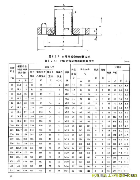

接触一台钛钢复合板设备,我在网上看了不少帖子,也下载了几份图纸,但都是装配图,没有零部件图,所以细节问题还是不能确定。现有以下问题请教各位有经验的前辈老师:
1. PH=2~2.5含氯离子肥料溶液,温度在110°左右,TA2可以吗?
2. 法兰焊环采用钛材,但是这个焊环的厚度怎么取?我看有的图纸上3mm厚,有的图纸6mm,有的4mm。
3. 接管太小,内衬钛管实施起来容易吗?比如DN18和DN25的接管。
4. 小直径接管直接用钛管的话,怎么和复合板焊接呢?5. 钛钢复合板可以卷最小多大直径的管子?我看有个图纸DN400的管子也是用的复合板,能做到吗?
问题有点多,请大家不吝赐教,感谢感谢!!!

法兰钛环有国家标准!

谢谢你的回复。请问你说的是20592上的松套法兰的焊环的尺寸吗?那个好厚呀。

钛制化工设备,你可以看看这本书……

钛钢复合板设备能用对焊环松套法兰?请楼主再确认一下

感谢您的回复,如果接管是碳钢,内衬钛管,应该是不能用的,尺寸就对不上了吧。
