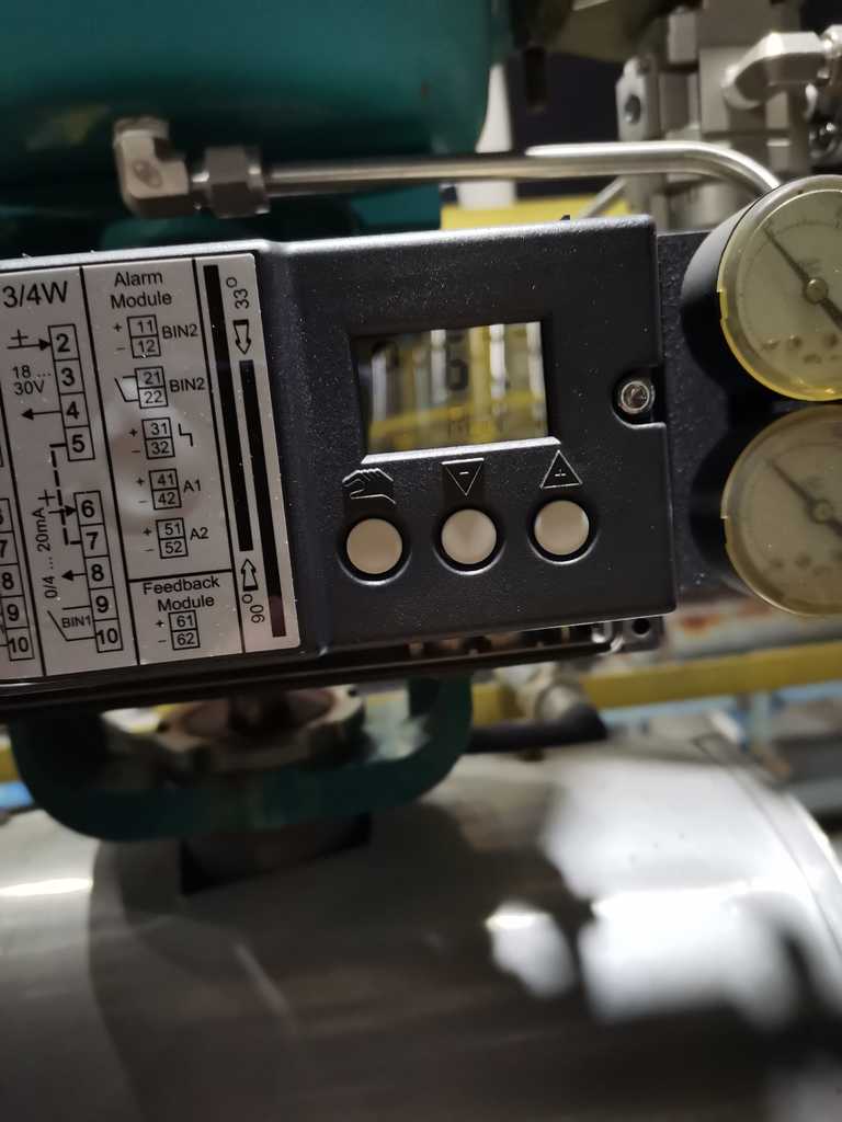

昨晚夜班有一压控阀阀位一直在100,到现场后西门子定位器面板指示输入信号为0(仪表室内所给信号),控制阀是0全关,但是阀位指示全开,实际上现场阀位也是全开,定位器供风压力正常,但是定位器输出最大。断开供风后,阀全关,阀不卡,对其自动整定后,定位器正常了,(但整定时间有一点长,特别第一步),后阀门投用正常,请教各位师傅,定位器故障出在哪里?

不好意思现场照明影响图不太清,这个应该是整定过程中

感觉是阀门定位器的正反作用被动了
发表于 2020-12-28 11:53:06
mutianlyVIP会员 VIP会员 | 显示全部楼层       最后访问IP江苏省
遇到这种情况,现场先量MA值,如果4MA,阀门显示全开,那就定位器正反作用反了,改一下。但你说整定就好了,遇到鬼了!

应该先检查下定位器内的参数,自检时最后一招。

这种问题现场才好判断,出问题时,现场电流信号多少?气压是否有5公斤,阀位反馈电阻是否正常

这种情况首先要确认现场的4mA和20mA分别对应的阀位,然后确认中控室的,看是否一致 ,楼主反映的情况大概率是不一致的,可能是中控室操作员之前改了什么,等你自整定时然后操作员又改回来了

谢谢各位师傅指点,下次先量一下输入电流,再查一下定位器组态 最后再和中控交流落实一下

西门子定位器调试的一个特点:在调试前,让阀门不要处于高点和低点,这样调试第一步就非常慢。让阀门处于高点和低点之外的任一位置,这样调试第一步非常快。
