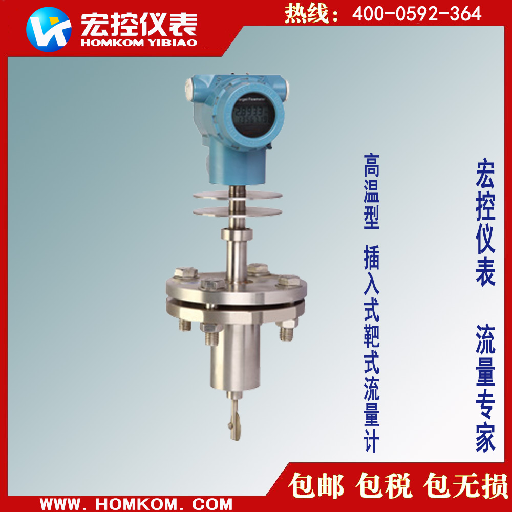

这种工况复杂,有固液两相又不导电的,只能选用耐脏污的HKB系列靶式流量计了,
