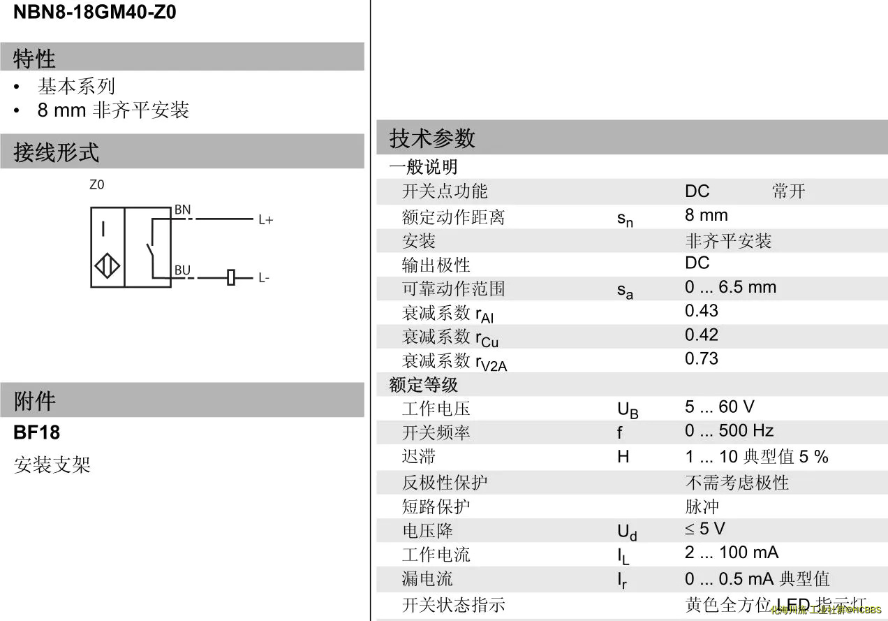

[讨论] 行程开关接点类型判断
1.1K |1
@猪宝宝VIP会员 VIP会员 | 显示全部楼层 |阅读模式       最后访问IP浙江省
请教一下各位海友,倍加福的这个接近式行程开关是干接点还是湿接点的,你们是从哪里看出来的,该如何判断!
