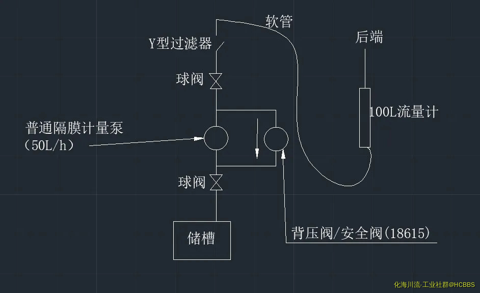

详情:厂里新来了一套装置,普通隔膜计量泵(50L/h)并联了一个背压阀/安全阀(18615),然后直接出到流量计到后端装置。没有脉动阻尼器等器件。
请问:1.请问这样安装是否正确,有什么作用。
         2.装置到货的时候背压阀的进口是在上方,(如图背压阀箭头指示)是否安装反了。
         3.它安装在这个位置是起背压阀的作用还是安全阀的作用,
         4.因为试车的时候发现流量不稳定,波动有点大。有什么办法能解决吗。

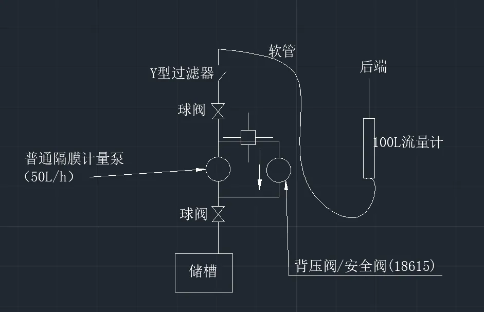

附图把光标截进去了,我重新截图了下。

Y型过滤器不应该在计量泵的前端吗?安全阀是不是单向阀,不应该和计量泵串联嘛

为啥Y过滤器安在泵后?不明白。物料内有杂质有时会影响计量泵正常运行。隔膜计量泵自带单向阀,杂质卡住单向阀会造成流量不稳。还要考虑物料适不适合用隔膜计量泵。

整个工艺图中,应该不会有哪家计量泵厂家会把过滤器装在出口吧,另外18615起到的是安全阀的作用

背压阀应安装在泵出口,形成背压稳流的作用,Y型过滤器应再储罐出口泵入口前,并且计量泵震动较大,建议配上阻尼器以起到减震作用。

一般过滤器安装在泵入口侧,出口安全阀起到超压保护隔膜的作用。
