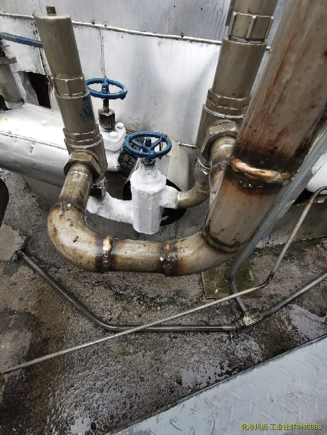

这种接在三通阀上的安全阀,安全阀该如何拆卸?

先拆两侧,最后拆看不到的。三个紧固螺栓拆解后,可能的需要用榔头轻振即可拆除。

先泄压、吹扫。再拆

低温液体储罐安全阀的三通阀,无其他阀门可以关断的;看阀门上的箭头方向:当阀门关到最底时,是左侧通路右侧断路,这时可以拆右侧安全阀;阀门开到最顶时是右侧通路左侧断路,这时可以拆右侧安全阀。一次只能拆除一个,安全阀校验合格回装后再拆除另外一个。这些阀门都是属于低温罐成套设备,拆除后的垫片(O形圈)要保存好,丢失后不好配,需要找原厂家才有合适的。

谢谢,解答很专业\ud83d\udc4d\ud83d\udc4d\ud83d\udc4d,三通阀是接在气相放空管道上的,前端无任何切断阀,阀门上箭头不明确,只能按照你说的办法去拆

但是三通阀开完时偶尔能观察左侧低端支管处会结霜,右侧无结霜,能判断此种情况左侧是通路?
