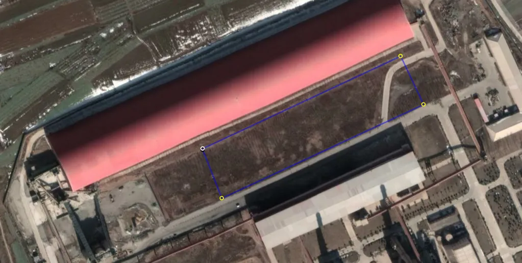

我们在设计中遇到这样的一个问题,某水泥厂区内有一块空地,宽60米、长约300米,该水泥集团公司(该水泥厂的上属公司)打算在该区域建设生产水泥外加剂的工厂(该工厂以该集团公司的另外的一家公司非本水泥厂),根据精细化工企业工程设计防火标准(GB51283-2020)表4.1.5要求,全厂性重要设施与相邻工厂的距离为40米,根据此条,该工厂选址就存在问题,请问各位高手,有没有办法解决(不另行选址)?
发表于 2020-12-17 11:10:00
蓝色框内为新建工厂区域
蓝色框内为新建工厂区域

请注意该条注9 当相邻工厂l围墙内为丁、戊类危险性设施时,全厂性重要设施与相邻工厂围墙或用地边界线防火间距不应小于20m.  详情 回复 发表于 2020-12-18 07:44

请注意该条注9
发表于 2020-12-18 07:44:00
建议按照这个水泥厂的一个新建车间进行设计,间距就可以变成装置区的间距要求;另外按照你的思路这个将来要面临厂中厂的质疑
发表于 2020-12-18 08:14:37
tianyianquansheVIP会员 VIP会员 | 显示全部楼层       最后访问IP北京市
不要建厂中厂,会有太多问题,做手续时都说不清,主要是好多责任是花不清楚的。建议水泥厂新建车间项目,可以运行时租赁给其它人或者主体。签个协议

尽心VIP会员 VIP会员 | 显示全部楼层       最后访问IP浙江省
我说一个某监管官方公众号的文章内容,看能给楼主启发不
第N轮国家专家组检查出某厂与某厂间距不足问题,现通过合并、收购等整改措施,间距已满足规范要求

1、合并;2、租赁。

同问,如果在水泥厂内建精细化工厂房,与相邻水泥厂建筑的防火间距能否按与丁戊类厂房的防火间距?这样整个间距就不是问题了。个人感觉可以

首先你得搞清楚你要上的项目性质,是否属于化工审批类项目(一般认为国民行业分类25,26,27,28类为化工审批类项目),这个一般在你项目备案表或项目批文上能找到项目代码的;如果你这个项目不是化工审批类的(根据经验,水泥厂一般按工贸企业考虑的),那就不用按“国家安监总局45号令”去审批,而是走“国家安监总局36号令”,按一般工贸企业的要求进行审批,这样的话“精化标”是不适用的,应执行“建规”和“工业企业总图运输设计规范”的相关要求。所以项目的定性一定要搞清楚,这关系到后续审批流程和设计适用规范。

不属于厂中厂,就属于相邻建设。相邻就按适用的防火标准设计。

精细化工防火设计标准,石化规,验收按哪个规范先要搞清楚。
