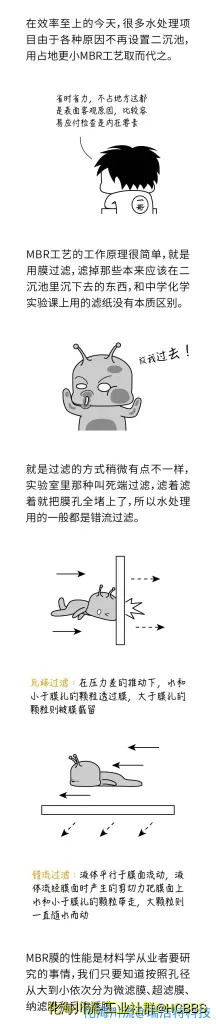

——转自 环保水圈
MBR工艺的主战场是中小型水处理项目,尤其是在一体化设备里,能把有限的空间变成无限的可能,只占很小一块地却能处理很麻烦的废水,小到生活污水、大到工业废水都能上,性价比有保障,维护起来也轻松;但遇上大型项目的时候就力不从心了,每一片膜的膜通量是有限的,处理量越大用的膜越多,大项目用MBR的话光买膜就是一笔天文数字,而且维护的时候也很麻烦,要在一望无际的膜池里找到几片破损的膜更换是很麻烦的,假如几片膜分属不同的膜池或者不同的组件,那对维护人员来说简直是灾难。
