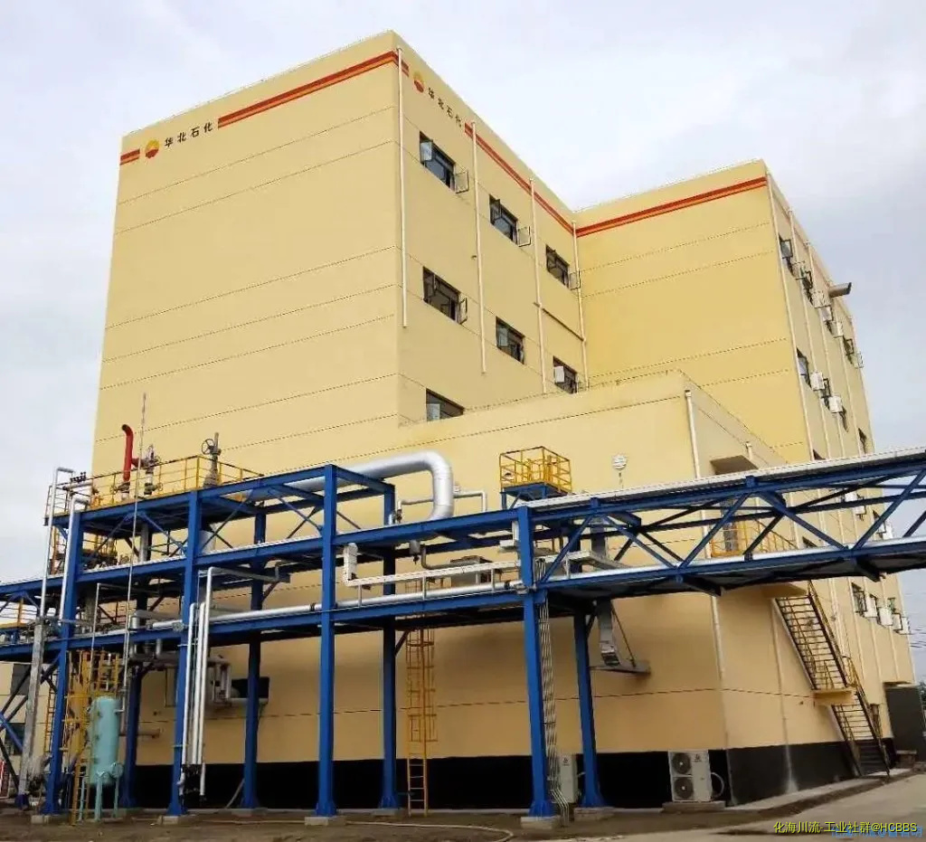

近日,总投资1亿+的华北石化炼油质量升级与安全环保改造工程催化烟气脱硫浓盐水处理项目建成中交,标志着中石油首例浓盐水处理“零排放+分盐”项目即将投入使用
发表于 2020-12-1 12:43:02
liaifeng + 5 发起议题
海川副教授  |  头衔:  【知识丰富的参与者】
催化烟气脱硫浓盐水处理项目为华北石化炼油质量升级与安全环保技术改造工程催化烟气脱硫浓盐水的处理装置,该项目主要处理脱硫装置、锅炉、硫磺装置脱硫废水三股浓盐水,经项目装置处理后,产生硫酸钠结晶盐、蒸汽凝结水、工艺凝结水、杂盐,硫酸钠结晶盐可作为产品出售,工艺凝结水作为产品水可用作循环水补水,在实现浓盐水零排放的同时实现结晶盐资源化。
项目由吉化院设计。

有机会看看用了啥技术,现场好像很干净的样子!
发表于 2020-12-1 15:57:23
刚中交还没投运。 我也想了解吉化院用的哪家工艺包。  详情 回复 发表于 2020-12-1 21:09
