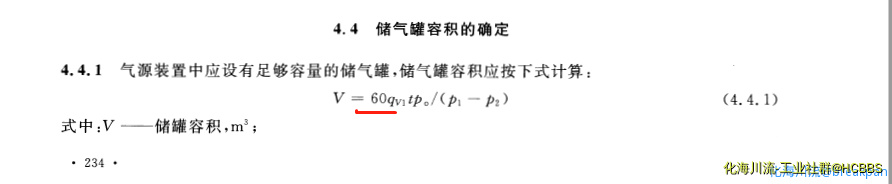

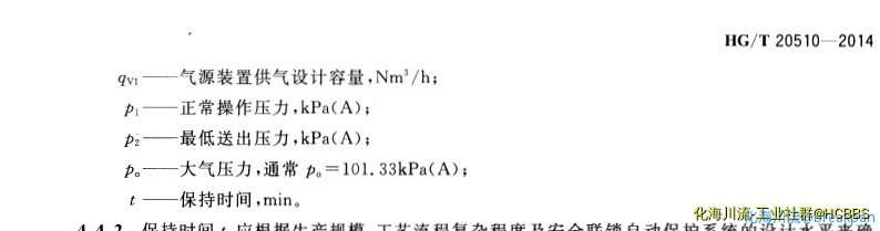

1、HG/t20510中上面这个储罐计算公式,里面60是不是单位换算出来的,qV1单位Nm3/h,与t单位min,应该换算是÷60,这样min和min才能约掉。而这里却是是×60?                                    2、HG/t20510中上面这个储罐计算公式,计算出来的这个体积是不是标况下的体积,如果是带压比如0.6mpa,是不是要转换为工况体积,才是罐体的真实容积,小弟不懂,望各位专家给予解答,谢谢

第一个问题:除60是对的;第二个问题:标况体积
