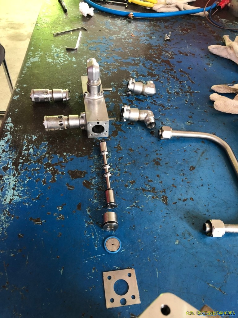

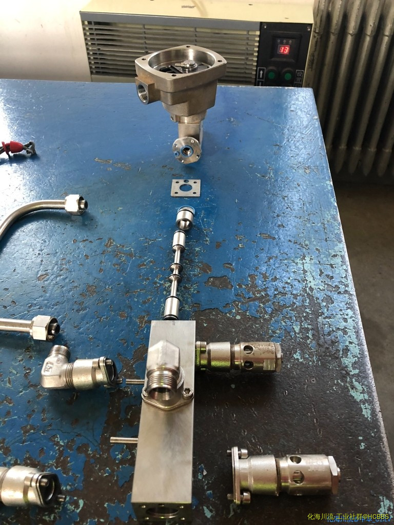

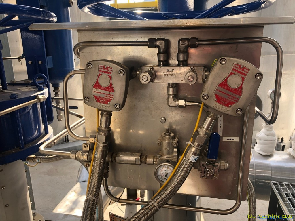

这个是气动式轨道球阀的气控系统(图1),中间长方体结构为仪表风气道分配阀,一进两出设计,通过左、右电磁阀控制内部活塞实现左右两边气路连通(图2-3)。目前存在电磁阀动作后,分配阀动作不畅,通过对分配阀解体,内部未见异常,请教各位大神导致该分配阀动作不畅的原因是什么?.

双作用二位五通电磁阀,你得确定是电磁阀的问题还是气缸的问题

这就是个两位三通,因为阀门太大,两边三通两边是通过电磁阀打开关闭用气源推动中间轴动作,而不是靠线圈带动中间轴动作(因为管路大,线圈带不动)。动作不畅检查气通的密封是不是有问题,或者损坏,拆下来手动推动下,看看动作如何,另外检查下漏不漏气。如果不动作,检查电磁阀,和漏气,可以把一些地方打开看看通不通气。

不过理论上应该是两位五通,图片没看到气通阀侧面,应该主进气口两边,有两个排气口,来回推动时,需要排气。动作不畅也有可能是气缸的问题,如果气缸漏气也可能动作不畅,可以外接气源管,单边加气试验。

同意三楼说法,类似两个两位三通电磁阀,而不是一个双控的两位五通电磁阀,从气路连接可以看出来。分配阀中间那路进气是压力控制的,气压小哪怕电磁阀动作,气体也进不了阀门,阀门属于保位状态。单试阀门动作正常,那就更换分配阀试试。

分析这类故障的唯一方法就是排除法。
如果主题阀门可以开关,应该引入起源直通,分别测试正反向通气后的阀门动作情况是否灵活。然后是测试电磁阀,分别的进行得电/失电,测试电磁阀的动作情况是否正常。这两项测试后,就应该得出结论了。
更方便些的就是更换电磁阀测试。如果好用则说明电磁阀故障,如不好用,还得进行对主题阀门的测试。
供参考。

不反对,确实是有两个二位三通电磁阀控制一个二位五通的气动阀工作,但主气路是个二位五通阀,与电磁阀相邻的应该是排气孔,中间那路加了个过滤减压阀,并非压力控制。分配阀动作不畅不知道是怎样看出来的,应该是阀动作不畅,所以要确定到底是那一部分的问题。

就是先导式和直动式的区别咯
