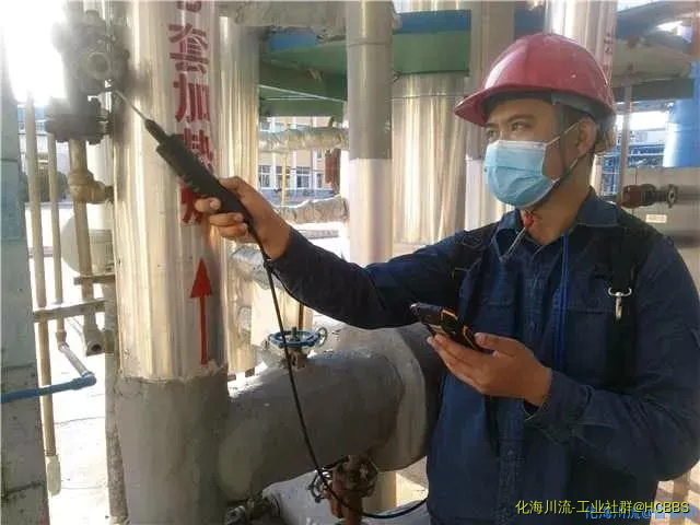

什么是LDAR检测?
  LDAR检测是泄漏检测与修复(Leak Detection and Repair)的简称,LDAR检测是一种使用专门的气体检测仪器用于对设备与管线组件等挥发性有机物浓度实施检测,定期检查是否存在泄漏,并在规定时间内对泄漏组件进行替换或者修复以减少挥发性有机物排放。
  设备与管线组件泄漏的控制对象是指各种内部含挥发性有机物(Volatile Organic Compounds,VOCs)物料(气体/蒸汽、轻质液、重质液)的装置和设备,包括阀门、法兰、泵、压缩机、压缩机密封系统放气管、泄压装置、开口阀门或开口管线、搅拌器密封口、通道门密封、密封系统的排气泄压管、蓄能器的泄压管、储存槽通风管及其他管道连接件。

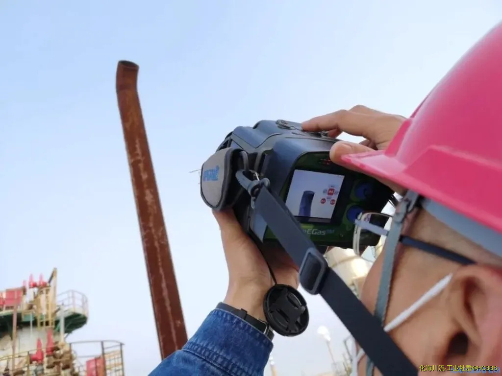

海川副教授  |  头衔:  【知识丰富的参与者】
检测人员用红外成像仪现场检测.
发表于 2020-11-18 16:22:15

gjtc009VIP会员 VIP会员 | 显示全部楼层       最后访问IP广东省
海川大学二年  |  头衔:  【危废行业核准】
现在环保要求强制检测,一年一次,其实对安全和生产管理也是一种提醒
