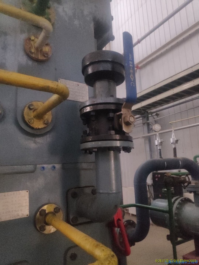

本单位往复式压缩机呼吸法一直在往外漏油,有哪些原因造成和处理方法,各位海友请积极发言讨论。

存在问题:1、呼吸管需要加长;2、呼吸帽内滤网加厚不够;3、润滑油温度高  对存在问题进行整改。

没看到整体设备长啥样,是否有油箱内存在气体压力啊?
有一种因活塞杆填料漏气至曲轴箱内压力过大导致的,,,,。
不知道这个设备原始状况如何,如果原始状况就这样,属设计问题,应该进行改制。如果是后天出现的问题就得查原因了。供参考。

油温高

加高管路

也有可能是油位偏高!

油温高 内部串压 油变质

油温,油位过高,

加长

1、是否存在填料泄漏导致曲轴箱带压;2、立管可以适当加长,并在里面塞几个钢丝球(洗碗用的那种就行,我们就这么干过);3、进行改造,如在弯头处直接排凝线(排至地下污油罐)、适当降低油温
