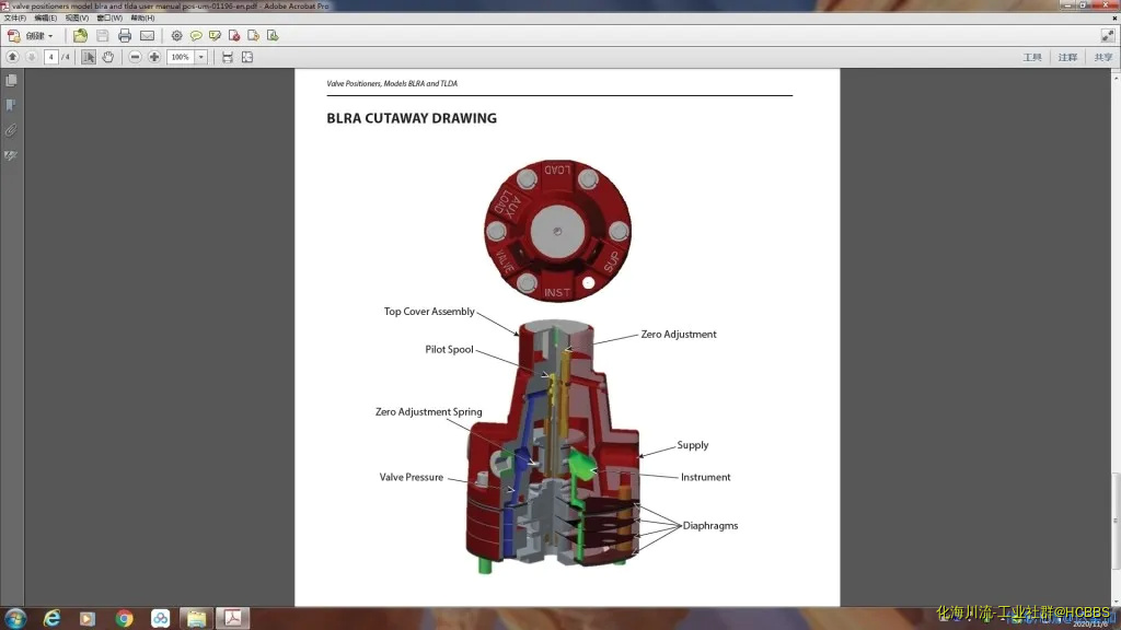

这个执行机构SUPPLY是供气,INST是控制气,SUPPY起什么作用?没看明白。这是Badger Meter的调节阀。

终于搞明白了,这个阀上面是定位器,下面是执行机构。SUPPLY与INST接反后,相当于定位器被短接,阀门也可以动作,就是精度差。
