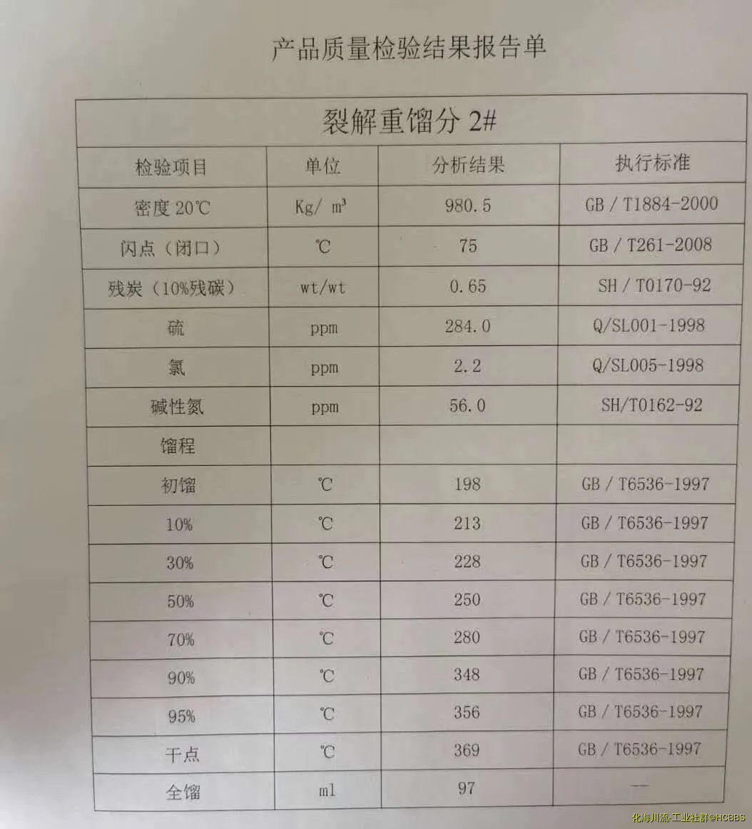

大神给个建议,这是乙烯裂解碳十重芳烃,做什么用最好啊?

这东西么,二烯烃高,很容易聚合。便宜。可以进焦化或掺燃料油。加氢可没那么容易,容易搞死。

有做高附加值产品的潜力吗?

看馏程应该不止碳十,如果只有碳九碳十,可以考虑轻质化生产芳烃BTX

裂解碳十重芳烃,可生产出多牌号石油树脂、芳烃溶剂、石油萘、石油甲基萘等高附加值的化工产品。
网上查到的不知道国内这样厂多不多

了解的只有C9树脂,鲁华在做,不怎么成功

从馏程上看,这组成比碳十重不少。另外没有组成分析数据,干什么用不好说,但由于是裂解产品,直接当柴油用肯定不合格。
