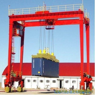

在现代化的工业建设过程中,机械化的实现现已得到了普及,各个出产场合都有与之对应的机械设备,集装箱龙门吊便是专门用于工厂公司货品运输的。虽然是经过精心设计的,但是在应用过程中,集装箱龙门吊来是会遇到一些突发状况,比如雨天车轮简单打滑,然后影响作业进行。那雨天运用集装箱龙门吊需求注意什么呢?下面,集装箱龙门吊厂家来具体介绍几点注意事项。
1、运用防滑链条
集装箱龙门吊一般都是在室外操作,在雨天中很简单因雨水发作打滑、电路漏电等状况,为了防止因此形成的设备运行困难故障或危险事故,首先要从集装箱龙门吊的车轮开端,可以用防滑链条固定在简单打滑的轮胎上,然后下降打滑的发作几率。
2、做好排水作业
构件堆放地址要平整,周围要做好排水作业,集装箱龙门吊基础或路基有必要高出自然地上15cm,严禁堆放区积水、浸泡。
3、添加绳子等办法保证防护
雨天不要进行起重吊装作业,由于雨天吊装绳子被淋湿,绳子与构件之间的摩擦系数就会下降,很简单发作货品滑落等严重的危险事故。假如有必要进行吊装作业,应加倍当心,并采取添加绳子与货品外表粗糙度等办法来保证防护。
4、做好清洁作业
很多用户雨天会选择停用集装箱龙门吊,在日常运用中,一定要注意经常查看集装箱龙门吊,并做好清洁、整理等作业,以防滋生霉菌。
集装箱龙门吊厂家提示各位客户,为了防护雨天气仍是暂停作业,不要运用集装箱龙门吊,并做好防雨的作业,以确保重起机稳定的作业状态。希望能协助到我们,假如你想要了解更多的常识,欢迎来电咨询。
集装箱龙门吊
集装箱龙门吊
