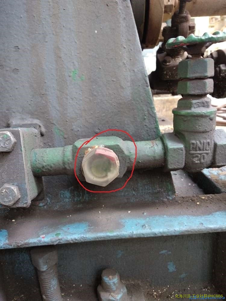

[求助] 请问在离心泵上冷却水上的这个(圈上部分)是什么,有什么作用?

咋看着像回油管视镜?最好把景的内容再多一些,感觉像摸着大象的尾巴

月亮公主,这个应该是机泵的基座冷却水的回水线上的观测看窗,观察循环水是否畅通用的,再考究点,里面还有个浮珠,水流动的情况下会出现跳动。

管路里面输送的是什么,看起来像是介质视镜。

介质视镜,主要是观看有无介质流通,一般像此类带透明、可观看的类玻璃片,均属于介质视镜

观察视镜,开阀后检查确认冷却水是否正常。

名称:视窗。作用:观测
