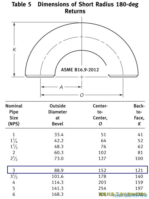

[原创] 请问这个是标准的180°弯头吗

image.png 这个是标准的180°短半径弯头吗?

需要看一下这个弯头依据什么标准,不好判定

我觉得:一般如果是标准的,不会提供图纸。

如果采用美标ASME B16.9,那么答案不是标准的短半径180度弯头。
