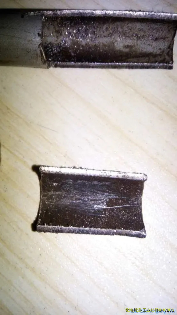

公司有一台机组油冷器,管束材质304,运行1年后出现管束泄漏情况,将管束拆开,切割换热管后管壁没发现均匀腐蚀现象,但是有很大的恶臭味道,紫泥味道,各位讨论一下什么原因呢  水质没问题,氯离子很低两位数以内

如果管子没有腐蚀,那是管板处出现泄露,泥有没有可能是微生物作怪?能分析下,看看究竟是什么
