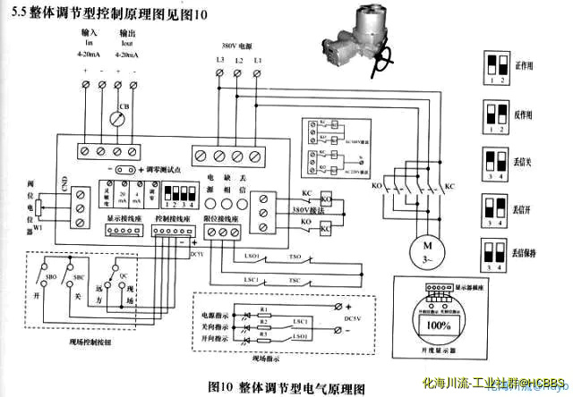

  电动球阀是工业控制系统中常见的阀门之一,电动球阀的控制形式主要有开关型和调节型。由于球阀在完全开启时,流阻很小,密封性好,所以被很多工况所使用。结合电动执行器,电动球阀在远程控制系统中较为常见,如电动防爆球阀。
电动球阀结构组成
1、电动阀一般由电动执行机构和阀门连接起来,通过装置调试后成为电动阀。电动阀使用电能作为动力来接通电动执行机构驱动阀门,结束阀门的开关、调度动作。然后达到对管道介质的开关或是调度意图。
2、电动阀的驱动一般是用电机,开或关动作结束需求一定的时刻模拟量的,可以做调节。比较耐电压冲击。电磁阀是快开和快关的,一般用在小流量和小压力,要求开关频率大的地方;电动阀反之。电动球阀的开度可以控制,情况有开、关、半开半关,可以控制管道中介质的流量而电磁阀达不到这个要求。
3、三线制电动阀有F/R/N三条线,F代表正向动作(或许open动作)控制线,R代表反向动作(或许close动作)控制线,N代表地线。电磁阀是电动阀的一个品种;是使用电磁线圈发生的磁场来拉动阀芯,然后改动阀体的通断,线圈断电,阀芯就依靠绷簧的压力退回。详细接线及控制方法,以随货说明书为准。
  以电动执行机构驱动球阀阀杆旋转0-90度的部分回转机械动作。其中球阀的旋塞体为球体,有圆形通孔或通道通过其轴线。
  电动球阀在工业自控管路中主要用来做介质切断、分配和改变介质的流动方向的工艺作用。它只需要用旋转90度的操作和较小的转动力矩就能关闭严密。球阀最适宜做开关、切断阀使用,但近来的发展已将球阀设计成使它具有节流和控制流量之用,如V型电动球阀。
电动球阀电气原理图
  电动球阀可根据球阀的扭矩或工况现场情况,选择配置精小型或整体型等多型号执行器,故电动球阀工作原理图(这里指的电气原理图)也不尽相同,用户可仔细阅读随货说明书,并以说明书为准,若现场说明书丢失或破损,可与原厂家联系,补发电子说明书。
