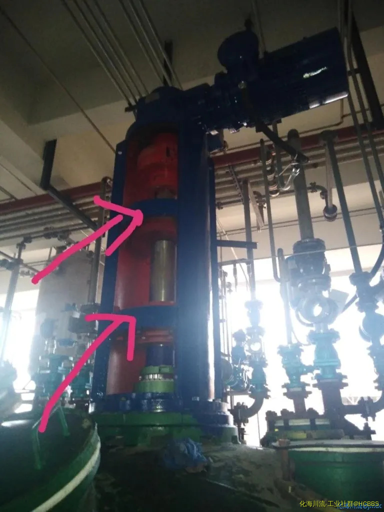

反应釜机架轴承有的出厂为什么没有添加润滑脂呢?
我们用户在使用现场给这个部位加润滑脂 应该加什么牌号,加多少呢? 加的太多也不好吧?

低转速别少加,加多没事,不存在高转速甘油加多散热不好的问题。

低转速加油量是2/3总体积,

加什么牌号润滑脂要看厂家的设备说明书,里面都有注明的。润滑脂不能加太满,2/3即可。

我们加的2#锂基脂
