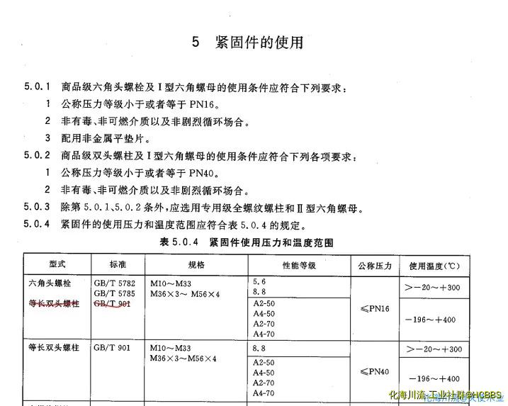

蒸汽管道的法兰螺栓都必须使用8.8级以上的吗?
有这样的规定吗?

看HG20592   法兰标准。8.8级级别在压力容器、管道上,不高!

只有≥PN25且使用金属包覆垫或金属垫才必须用8.8级螺栓
