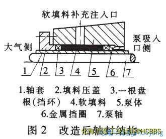

现在盘根市场种类较多,材质各有优劣,有的材质偏硬,有的不耐磨,想请问一下对于偏碱性,含浮油,微量杂质的循环往复用水,离心泵用盘根用哪种材质较好?

新采购的油浸盘根,感觉使用效果不好,材质很硬,不耐磨,经常漏水

杂质比较微量,这批泵已经用了10年了,用于厂矿的循环冷水塔,水质偏碱性,往复使用过程会带入少量机油和柴油,因为是开放式的冷却塔水中有油肯定是有杂质的,原厂的密封形式为盘根加软填料形式,现在更换新的盘根和软填料后会出现漏水的情况。

gefluoyang楼主 VIP会员 VIP会员 | 显示全部楼层       最后访问IP河南省
水泵现有的密封构造与这种图片比较接近

这个工况对机械密封来说不算苛刻,可以用机械密封试试。
填料的话用柔性石墨试试吧

要是换机械密封,水泵整体结构都要动,可能性不大,原厂家的泥状填料和盘根效果很好,上海连成的泵,看谁能提供一下信息。
