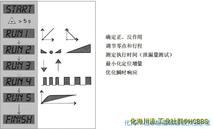

初始化:
1. 确认反馈角度(33°和 90°)
2. 利用调节轮和反馈杆长度调整 PS2 的零点和量程(调节轮调整相当零点调整,反馈杆长度调整相当量程调整)
3. 将量程下限调整至 5%-10%
4. 将量程上限调整低于 95%
5. 确认并保持阀门位置在 50%
6. 进入参数设置并确认相关参数(参数 1,2,3)
7. 进入参数 4,开始自动初始化(如手动初始化,则进入参数 5)
