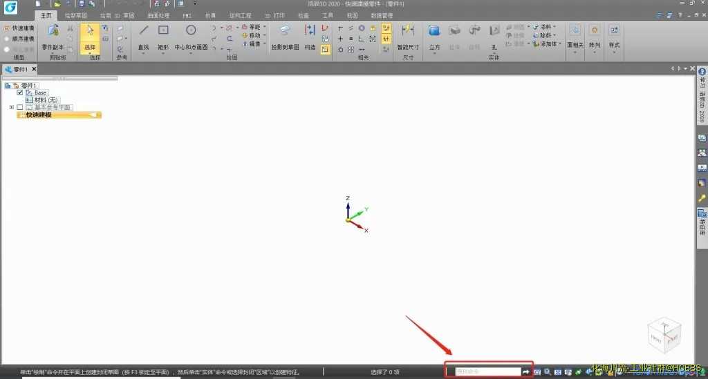

众所周知,3D软件功能非常复杂,在进行3D建模过程中对于常用的功能命令可以通过功能区选项卡对应找到,但是一些不常用的功能找起来就比较麻烦了,不同的设计环境,功能点的布局还有区别。此时就可以通过命令查找器来定位功能位置。下面就给大家介绍一下浩辰3D软件中命令查找器功能的使用技巧吧!
浩辰3D软件中命令查找器的使用步骤:
1、打开浩辰3D软件后在状态栏的命令查找器框中,键入要搜索的术语;可以使用描述命令的名称或功能的部分术语进行查找;也可输入其他 3D 产品中使用的命令名称或术语,可以获得浩辰3D软件中对应的命令名称。
2、输入命令术语后,单击执行;命令查找器对话框将显示搜索结果。搜索结果包括命令的文本描述以及关联的命令图标。
3、在“命令查找器”对话框中,您可以执行以下任一操作。
