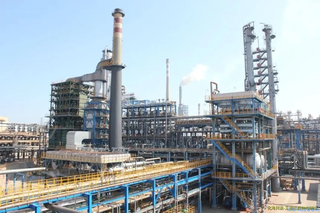

      超声波破乳技术是利用物理手段,强化对原油的破乳效果,使脱盐后原油含盐量进一步降低。与原来人为注入破乳剂相比,操作完全由DCS程序自动控制,根据原油性质变化及时调整参数。

案例:
     中石油大连石化在今年大停检期间,对常减压蒸馏装置电脱盐系统进行了升级改造,由二级电脱盐升级为三级电脱盐,并增上了公司首例超声波破乳技术,技术实施效果与节约增效成果都立竿见影。
     装置开工后运行至今,累计70个脱后原油含盐成绩全部满足≯3 mgNaCl/l的指标,其中<2mgNaCl/l的成绩有59个,占比84.28%,较去年全年50.68%的成绩高出33.6%,达到了深度脱盐的预期效果,实现了电脱盐系统更稳定、适应性更强、脱盐效果更好,消除了停检前装置运行末期电脱盐成绩屡次超标带来的工艺防腐隐患。

       节约环保立竿见影。该技术投用后,不再需要人工加注破乳剂。一是节约了化工原材料费用。一年破乳剂费用约230万元,该技术整体投资预计在第三年收回成本,若按设备12年使用周期计算,装置将累计节约成本约2044万元。二是极大地减轻了操作员现场注剂的人力操作负担。三是该技术本身是无污染、零排放、能耗低的绿色环保型新技术,符合公司发展理念。
       此次电脱盐升级改造,不仅提升了装置电脱盐效果,为装置后续防腐工作提供了有力保障,还节约了化工原材料成本,为公司进一步挖潜增效添砖加瓦。

常减压蒸馏装置是整个炼油工艺的首套装置,而电脱盐系统又是常减压蒸馏装置的首个单元,全国有上百套常减压蒸馏装置。超声波破乳技术值得炼油企业广泛推广应用。
