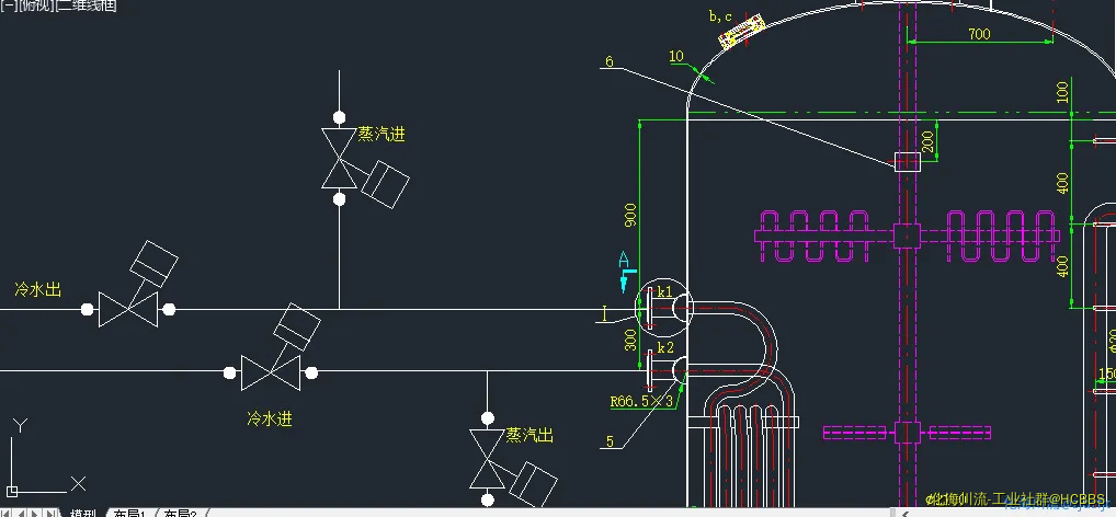

20吨的反应釜,采用列管伴热控制内部温度,现在在控温时候,随着阀门的开启,在降温或者升温时候,随着阀门的开启,会出现瞬时压力过高,震动过大,如何解决呢

工艺管道走向示意图,这4个阀门基本都是在一个高度,蒸汽一般用手动开,也有震动,降温是自动的,当自动开冷水阀时候,震动也大
发表于 2020-9-30 15:21:20
工业控温管道走向图
工业控温管道走向图
1、如果进冷水的时候振动大的话很可能蒸汽阀内漏; 2、反应釜温度控制范围是多少?如果不大的话,建议改为热水、冷水升降温。 3、四个控制阀门都是开关阀吗?管道多粗?  详情 回复 发表于 2020-9-30 15:48

zjdzfjc 发表于 2020-9-30 15:21
工艺管道走向示意图,这4个阀门基本都是在一个高度,蒸汽一般用手动开,也有震动,降温是自动的,当自动 ...
发表于 2020-9-30 15:48:37
沙漠里的游鱼 + 3 深入讨论
2、反应釜温度控制范围是多少?如果不大的话,建议改 ...
DN80的管道,温度在30-37度之间,用自来水降温,现在是降温的时候都有震动
发表于 2020-9-30 15:52:29
蒸汽阀内漏  详情 回复 发表于 2020-9-30 15:58
蒸汽阀内漏,可以在不进水时用测温枪检测管壁温度验证。
