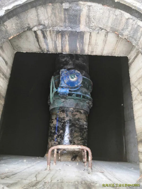

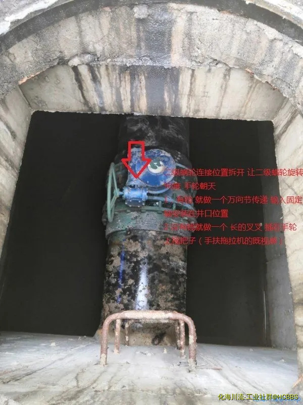

这个dn600蝶阀在井下一米处,每次操作需要下井不方便,现在想在手轮处加链条,人在井外面实现开关控制。想了一个方法是去掉手轮,手拉葫芦轴焊接在阀杆上,但是感觉不太好,阀门位置没在井口正下方,需要斜着拉。大佬们有没有其他好的法子?

有这种蜗轮箱,找阀门厂家或者涡轮箱厂家,一般都有

在宝上查一下“齿形链轮链条”,配在手轮上的齿形链轮可能要特殊加工,只能是作为调节用可以,加力开关的操作可能要别扭些。还可以用齿条、螺杆串动传动,配液压装置、电动装置,,实现自调遥控,,,,。简单的是加长阀门蜗杆至正对井口处,做固定支架焊接在管道上或者是掐在管道上,剩下的就都好办了。用导链改制最方便,楼上的办法就很好。

拿下手轮,在手轮处装一90度变向齿轮箱接长至井上,装手轮。

西北新手楼主 VIP会员 VIP会员 | 显示全部楼层       最后访问IP陕西省
阀门没在井正下方,偏里面有40公分左右

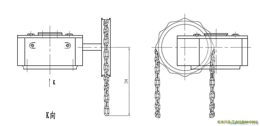

vszxpVIP会员 永久VIP | 显示全部楼层       最后访问IP浙江省
终身会员  |  头衔:  【阀门工程师】
见图
两种简单方案
发表于 2020-9-26 23:26:20
vszxp 发表于 2020-09-26 23:26
见图   <br />两种简单方案
感谢大佬!
发表于 2020-9-27 10:03:52

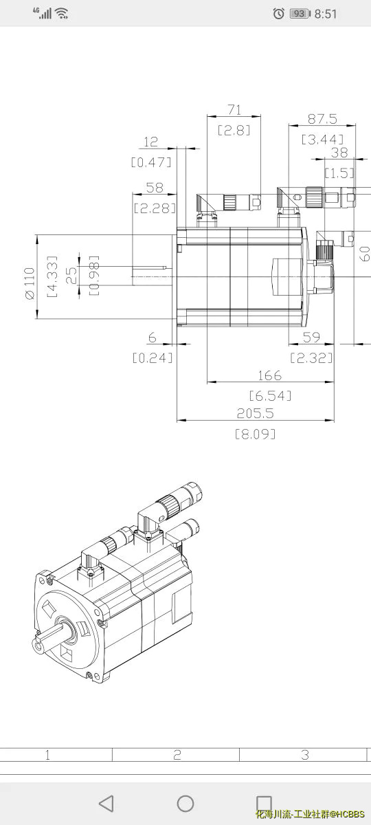

现在要在井侧面安装电机,该怎么跟阀门蜗杆连接起来?

有涡轮手拉链机构,购买后更换就可以了,不过井下阀门用拉链也不少很方便,开关很慢。

直接换成自控阀门最简单

我们公司也有这种情况,参考了好几种方案后发现,直接换自控阀门简单方便

做一个气动阀头,控制开关弄到阀门井外面就行

把手轮换成链轮,链轮上挂链条,连接坑外链轮,操作坑外链轮就可以了吗。
