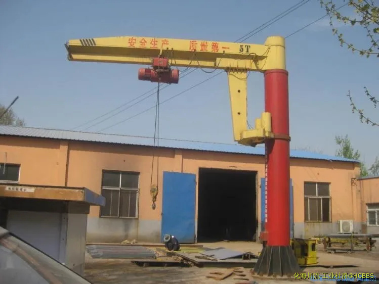

悬臂吊控制系统采用变频器和可编程控制技术,具有控制精度高、运行稳定、制动效果好、节能率高等特点,适合于各种单梁、双梁桥式起重机,所有电力拖动系统的控制柜配套和技术改造。
使门式起重机、桥式起重机实现平稳操作,提高运行效率,改善超负荷作业,消除起动冲击,减少电气维护,降低电能消耗,提高功率因数延长使用寿命等均可取得良好实效。同时该系统还具有过电流、过电压、欠电压和输入缺相保护,以及变频器超温、超载、超速、回馈制动单元过热、故障保护、电动机故障保护等。
悬臂吊
悬臂吊
具有如下显著特点调速范围宽,可实现多种速度选择;软启动、软停止的功能降低了机械传动冲击,可明显改善钢结构的承载性能,延长了起重机的使用寿命;高集成度组件及高可靠性低压电器,有效解决原电气系统接线复杂问题,不仅降低了系统故障率,而且易维护;电动机在零速时,能全力矩输出,采用直流制动和回馈制动形式,即使制动器松动或失灵时,也不会出现重物下滑,确保安全系统可靠;具有快速的动态响应,不会出现溜钩并真正实现零速交叉功能。
专用负荷重量测控仪并配以相应软件,起升速度可随负荷重量变化自切换,实现轻载快速,重载慢速的作业要求;系统所用变频器,具有自动节能操作模式,能较大提高系统的功率因数和整机工作效率,再生电能自动回馈电网,节能效果显著,平均节电率可达20%以上;具有全中文面板监控系统,通过面板进行系统故障自检和处理功能,方便技术人员和操作人员的维护与现场监控,并大幅度减少维修时间及费用;采用变频调速系统后,可完全杜绝操作人员违章操作;具有多重接口,能方便实现远距离和电子网络控制及监测。
悬臂吊
悬臂吊
悬臂吊变频调速控制技术使用效果具有起升机构低速时起动力矩大,工作电流稳定,电动机温度正常,起升及大小车运行机构工作平稳,无冲击,系统故障诊断功能完善;起升、运行制动器在低速时方抱闸,因而可**延长制动器的使用寿命;系统具备吊钩安全监视,可确保在下放过程中的安全和容易进行货物对位;系统随时对整机机械制动器的状态,进行监控并预告,确保安全可靠;由于系统采用荷重测控仪及相关软件的处理,对有两套起升机构(主、副)的起重机,可以合为一套机构,即可满足作业要求,因而降低了整机制造成本。
