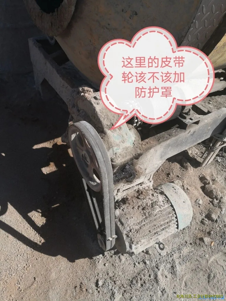

这个搅拌机皮带轮要不要加防护罩?
请大家参与讨论,能够用标准或者规范进行分析的加魅力加财富分奖励,不能用标准规范进行分析的,不加分
包工头说:买的时候也没有防护罩
本人查了半天标准规范,未找到相关要求,

可以按《GB 8196-2003机械设备防护罩安全标准》执行
发表于 2020-9-14 08:13:10
yinshuihepanVIP会员 VIP会员 | 显示全部楼层       最后访问IP河南省
按照《GB 8196-2003机械设备防护罩安全标准》要求这个部位必须设置安全防护装置,在第3.2条款固定式防护装置中已给出设置方式,如果是购买时就没有那就是包工头使用了不合格的设置进场可以进行处罚并要求其退场

馃嚚馃嚦灏硅秴VIP会员 VIP会员 | 显示全部楼层       最后访问IP河南省
回帖奖励 +2 财富值财富
GB8196-2003《机械设备防护罩安全标准》6.4.1要求:对运动传递部件,如皮带轮、皮带……等产生的危害的防护,应采取固定式防护装置……

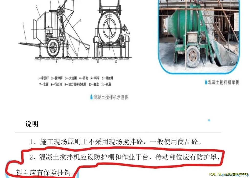

答案在图里
发表于 2020-9-14 10:39:50

GB 5083-1999 生产设备安全卫生设计总则
6.1.6 以操作人员的操作位置所在平面为基准,凡高度在2m之内的所有传动带、转轴、传动链、联轴节、带轮、齿轮、飞轮、链轮、电锯等外露危险零部件及危险部位,都必须设置安全防护装置。
说起来皮带轮的话应该是安装金属防护网

必须装护罩。HG20571-2014化工企业安全卫生设计规范  第4.6.2要求高速旋转或往复运动的机械零部件位置应设计可靠的防护设施、挡板或安全围栏。
