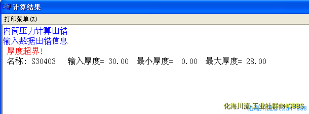

有一台小容器:直径600mm,材料S30403,设计压力8.7MPa,设计温度70℃。
选用板材厚度30mm,计算时出现错误,是什么原因?如下图:

lmq881825VIP会员 VIP会员 | 显示全部楼层       最后访问IP北京市
   计算条件:
    计算压力:  8.70      设计温度: 70.00      筒体内径: 600.00
    腐蚀裕量:  0.00      负 偏 差:  0.30      焊接接头系数: 1.00
    材料: S30403
    输入厚度: 30.00
   计算结果:
    应力校核: 合格
    许用压力:  11.32    σt= 92.23     [σ]t*Φ=  120.00
    水压试验值:  10.8750   圆筒应力: 115.29   0.9*ReL: 162.00   压力试验合格
   提示:
    参考厚度: 23.00
计算了一下,完全没问题啊,你可能输入错了或者材料型号选择错了

谢谢你这么快回复。看了一下也没发现什么不对呢!  详情 回复 发表于 2020-9-13 15:59

不好意思,找到原因啦。谢谢您的回复。

你选择了管材,管材的最大厚度是28,所以提示你管材尺寸超了

sugar_EQLLVIP会员 VIP会员 | 显示全部楼层       最后访问IP四川省
材料那里要先选板材

waqds000VIP会员 VIP会员 | 显示全部楼层       最后访问IP浙江省
这种情况应该选锻件

谢谢各位老师的回复。已经找到原因:是因为选了管材的原因,所以厚度限制在28mm。
