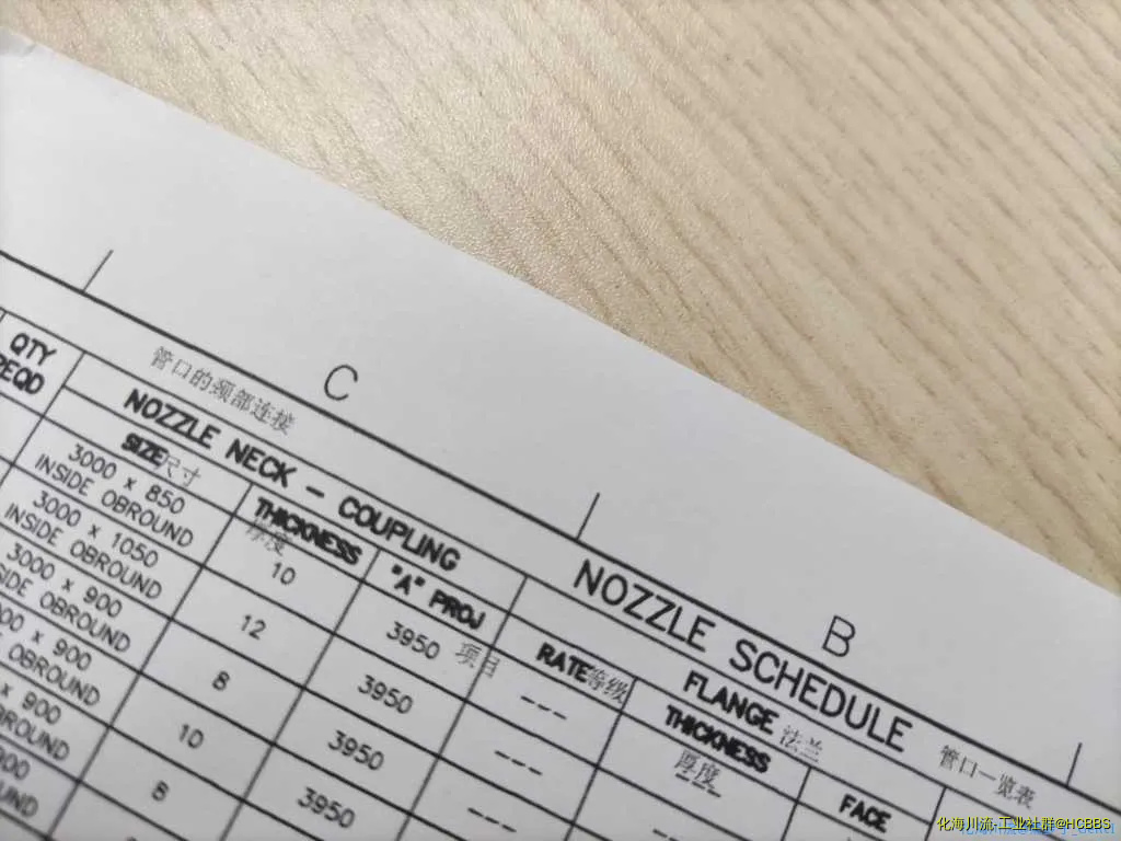

这个标题栏的“A” PROJ是什么意思呢,翻译的明显不对。

煮梦子VIP会员 VIP会员 | 显示全部楼层       最后访问IP江苏省
厚度旁边的。
发表于 2020-9-10 14:22:41

happyzjbVIP会员 VIP会员 | 显示全部楼层       最后访问IP广东省
重新传一个?
发表于 2020-9-10 14:22:49
传啦。
发表于 2020-9-10 14:35:57
海川顾问组(海友)  |  头衔:  【海川资深技术人员】
查一下“A”标记在哪里,管嘴表,对应的一般是管嘴长度,不过4米左右,有这么长的管嘴吗?
Project, protrudent,不知道具体哪一个,反正是伸出长度。

zhanyl628VIP会员 VIP会员 | 显示全部楼层       最后访问IP吉林省
上面清清楚楚写的“项目”啊!
发表于 2020-9-10 16:06:26
翻译错了,那是伸出量,不是项目。  详情 回复 发表于 2020-9-10 17:08

lmq881825VIP会员 VIP会员 | 显示全部楼层       最后访问IP北京市
这是缩写,意思大概就是管口密封面到设备中心线的距离,经常这么表示。

RivheadVIP会员 VIP会员 | 显示全部楼层       最后访问IP上海市
就是管法兰密封面到设备中心线距离,好像是projection的缩写。

潇来一个洒VIP会员 VIP会员 | 显示全部楼层       最后访问IP辽宁省
到视图中去找“A”这个符号,对应上,就是表中的值。
projection就是指凸起的高度,工程中通常用于表示接管的伸出高度。

projection指的是接管的外伸高度,一般有两种表示方法,一种是法兰密封面至壳体外壁,一种是法兰密封面至设备中心线或封头切线,后一种标注对配管专业是比较方便的

waqds000VIP会员 VIP会员 | 显示全部楼层       最后访问IP浙江省
接管伸出长度
