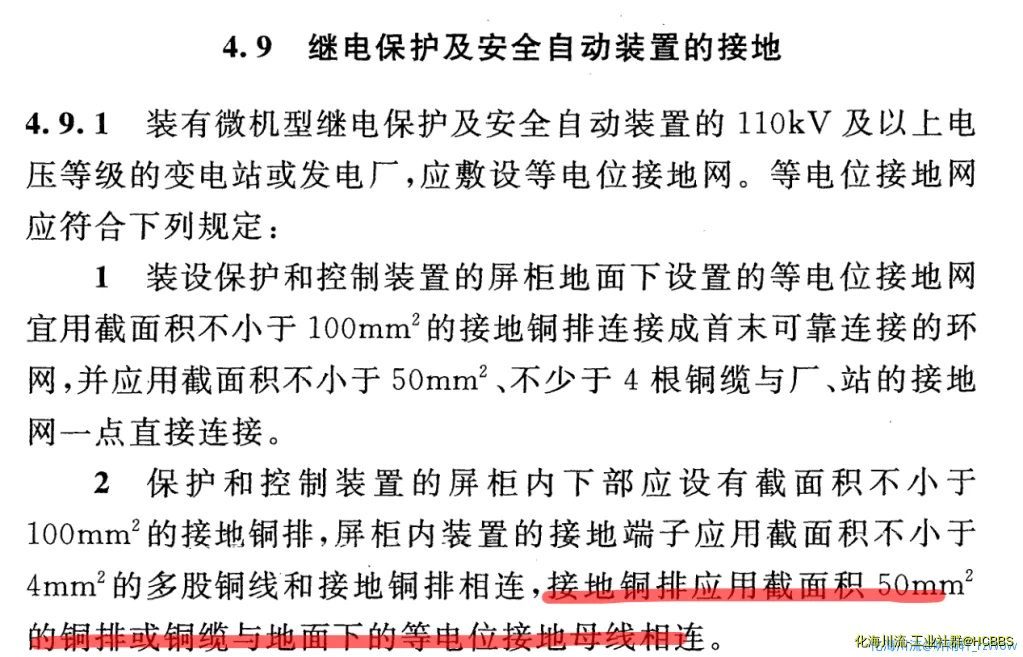

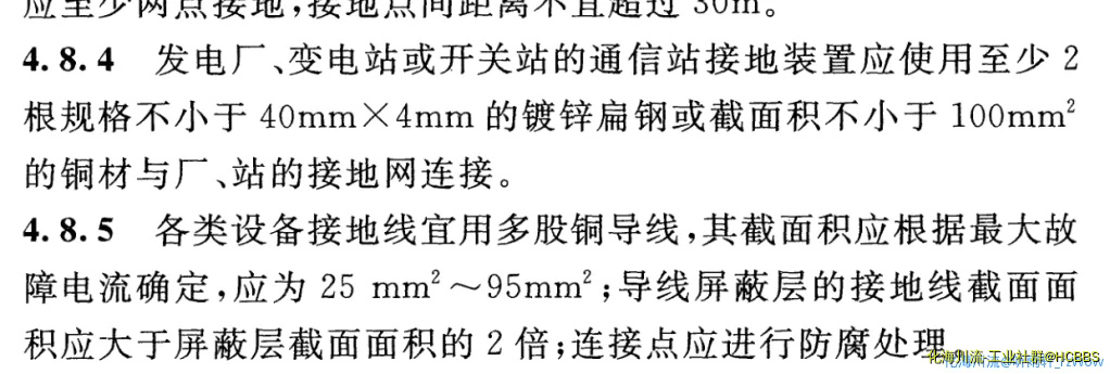

高压开关柜接地汇流排与主接地网之间的接地线需要多粗,怎么计算?有哪位大神懂??

一般采用60乘6的扁钢

我干的几个变电所用的都是120黄绿线,不太清楚这个数值是怎么算出来的还哪本规范规定的?下面两张截图的规范能否涵盖

选择120,主要考虑短路故障电流的热稳定
