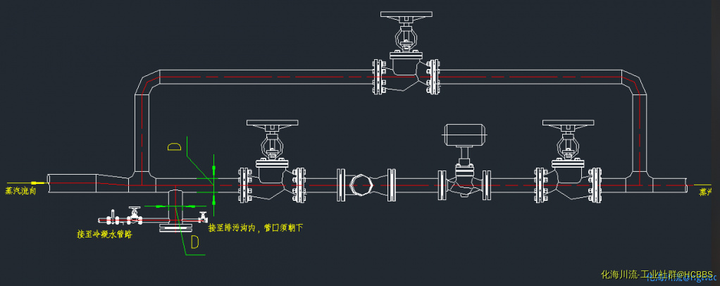

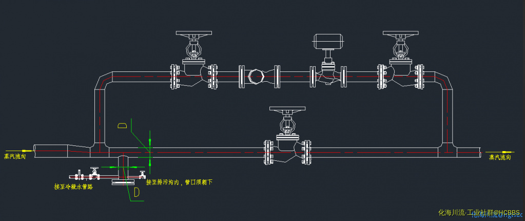

请问一下在蒸汽管道的布置中,以下哪种方式更为合理?旁通管道设置一个截止阀,平时不用。主管道用气动球阀控制通断。旁通管在上还是在下?

一般旁路管道在上。

旁通管一般在上,特殊情况在下。主要考虑操作便利性

一般旁路管道在上。

旁通放上面,支撑方便

为什么非得上下,左右不行吗

左右的话占地面积大

那也可以把旁通管放在下面啊,我们厂里都是调节组在管架上,旁路放到地上来,顺便还可以当最低点疏水

旁路在下,正常使用截止阀关闭,截止阀两侧都有冷凝水,需要2路疏水阀。

那就2路呗,疏水阀既不值钱又不影响管道应力,下弯更容易支撑,稳定性更好,更方便操作

好的疏水阀也很贵的啊,而且还能节气

旁通管道在上,常用的管路少用弯头减少管组
