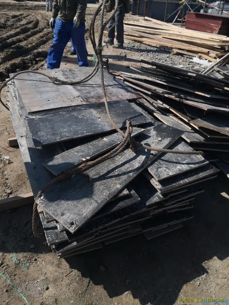

随手拍9.2吊装散料就这样啊?
请大家参与,人人有奖励,对于能够使用标准规范进行分析的高手,回答正确奖励40财富
发表于 2020-9-2 16:35:52
不可以!先把散料捆绑结实@!

GB30871-2014特殊作业安全规范第9部分吊装作业9.2.11(c):吊运零散件时,应使用专门的吊篮、吊斗等器具,吊篮、吊斗等不应装满。
---跟三楼学习的
