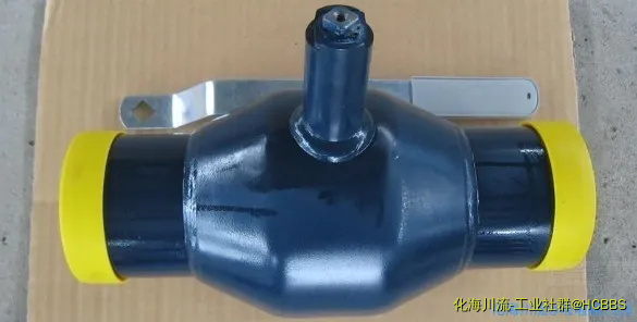

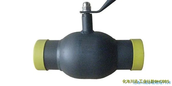

全焊接球阀在焊接边阀体和主阀体后直接放在水里,冷却,不放在水里连接处的密封垫又容易温度过高损坏,大家除了用强风吹焊接部位的冷却方式(效率太低)之外还有什么其他比较好的冷却方式吗

目前现在的设计都是先安装密封垫后焊接 的,这是有顺序要求的,焊接完一个完整的阀门,就无法再从外部安装密封以及阀瓣了

能否发个片子看看长长见识,多些!  详情 回复 发表于 2020-8-31 20:01

能否发个片子看看长长见识,多些!只要发个阀门外形就可以。

全焊接球阀就是一次性的  没办法维修更换   因为整台阀门除了填料压盖部分有两颗螺栓外   其余的全部是焊接的  所以没办法拆卸   如果出了问题只能更换整台阀门

全焊接球阀的焊接长度是经过计算的   而且密封件也是耐到220度左右的  只要不是长时间焊接   不会出现密封件损坏的    也可以在焊接部位用浸泡过水的布包裹起来   这样也能起到降温你作用

我的名片啦啦啦7528楼主 VIP会员 VIP会员 | 显示全部楼层       最后访问IP河北省
你瞅瞅
发出来了,可以看一下
